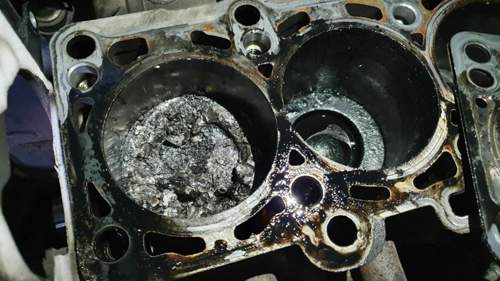

Hallo.. auf dem weg in den Urlaub habe ich bei konstanter geschwindigkeit (120km/h) plötzlich ein stottern gespürt habe dann ausgekuppelt und der motor ist ausgegangen. Als ich dann zum stehen gekommen bin haben ich versucht zu starten und mir ist sofort aufgefallen das der motor keine kompression mehr hat. Beim zweiten startversuch war der motor fest. Hat jemand irgendeine idee was die ursache sein könnte? Ich kann dann motor von hand drehen immer bis kurz vor OT sprich bis der kolben oben am ventil schlägt. Vielen dank schonmal

Hier an diesem Rollenschlepphebel ist das teil zwischen ventil und nocke abgebrochen
Screenshot-20191011-205110-firefox
Habe ich auch gerade nachgesehen.
https://volkswagen.7zap.com/.../
Am Rollenschlepphebel scheint sich die Rolle verabschiedet zu haben.
Der Ferderteller ist rechts auf deinem Foto noch zu sehen, der Hydrostößel müßte da dann auch noch irgendwo liegen.
Was meint ihr? Neuen Kolben und komplett neue Zylinderkopf.. oder denkt ihr könnte noch mehr kaputt sein? (Pleul, Lagerschalen etc.)

Da der Kolben ja eh platt ist muß der ja eh mit Pleul raus, dann kannst du es auch vermessen wenn die Messwerkzeuge hast oder es vermessen lassen oder halt gleich neu je nach dem was günstiger ist. Zylinderkopf bekommst du vieleicht einen Gebrauchten.
Wie wäre es denn wenn du mal Fahrzeug und Motordaten angibst, in deinem Profil ist ja auch kein Fahrzeug eingetragen. Außer das es ein 2.0 TDI ist hast du nichts angegeben, da könnte von deiner Seite auch mehr kommen.
Da wird das Pleuel und wahrscheinlich auch die Zylinderlaufbahn was abgekriegt haben.
Kolben und Pleuel raus, Laufbahn begutachten und vermessen, dann ggf zum Instandsetzer bringen oder gleich nen AT Motor besorgen. Gebrauchte Köpfe sollte es genug geben.

Wie ist es ausgegangen? Hat ein neuer Zylinderkopf gereicht oder musste der Block auch gehont werden?
Austauschmotor
Weil nichts mehr zu retten war oder weil man den Arbeitsaufwand gescheut hat? 😕
Schau dir die Fotos an, dann erübrigt sich eigentlich deine Frage.
Zylinderkopf neu (überholen dem Bild nach ausgeschlossen), neue Kolben, Kurbelwelle, Pleuel, Lager vermutlich in Mitleidenschaft gezogen, Nockenwelle vielleicht mit Schlag, Zylinderlaufbahnen schleifen (wenn überhaupt noch möglich?) ==> Komplettrevision
