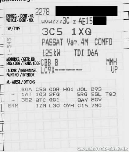

fahre einen 2010er CBBB mit 4Motion. an der Bremse habe ich noch nichts gemacht, müssten aber hinten unbelüftet sien, kann man z.B. auch bei Bremsen-Heinz oder anderen Onlinehändlern mit meinen Fahrzeugdaten nachsehen: 0603 / ART

Hallo A-lx1
Wenn ich deine Angaben bei Bremsen Heinz eingebe, kommen zur Auswahl belüftet wie auch massive.
Kannst du einmal nachschauen welche PR-Nummern du in deinem Fahrzeug stehen hast?
Zur Auswahl stehen für die:
VA
1LH, 1ZM, 1ZG, 1LK, 1LM
HA
1KU, 1KW, 2EA und 2EL
Oder am liebsten wäre mir eine Foto des gesamten Klebers. Dann könnte ich auch die verschiedenen Antriebsteile und vergleichen.
Vielen vielen Dank für deine Hilfe.
anliegend der Scan des Datenträgers. So wie es aussieht, haben die bei mir keine Hinterachsbremse eingebaut 😉
Alex
Alex
LoL..... ist das geil.
Habe noch mit Jahr 2011 und 2009 verglichen. Suche war erfolglos....
Keine Ahnung was die bei dir verbaut haben. ;-)
Bei einem offiziellen ETKA kann man auch anhand der Chassisnummer herausfinden welche Teile verbaut sind. Würde mich wunder nehmen ob dies funktioniert. :-)
habe gerade nachgesehen, die Scheiben hinten sind unbelüftet.
Sparpolitik.......seitens VW!
