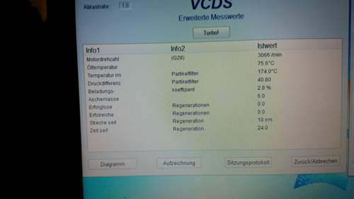

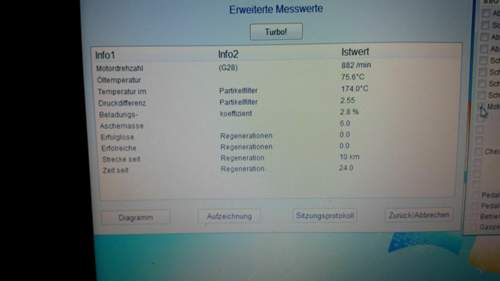

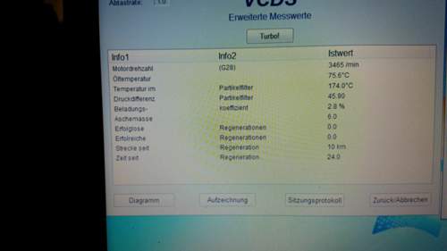

Wenn dein Auto mittlerweile ueber 190t km runter hat, gehe ich stark davon aus, dass dein Partikelfilter voll ist. In der Regel sind diese bei 180t km voll (= 60g Aschegehalt, alles darueber ist uebervoll). -> Wie ich bereits sagte, meiner brummt nur bei DPF-Regeneration, also bin ich der Meinung, dass sich dein Auto in einer Art "Dauerregeneration" befindet, weil der DPF einfach zu voll ist. Erschwerend kommt noch hinzu, dass die Regeneration des DPF massgeblich von der Nockenwelle abhaengig ist. Da deine NW eingelaufen war, bedeutet das, dass der DPF in dieser Zeit wahrscheinlich gar nicht regeneriert wurde und nun hart an der Grenze zu "verstopft" ist. ...Was mich wieder in meiner Meinung ueber die Dauerregeneration bestaerkt.
Du solltest schnellstmoeglich einen VCDS-User in deiner Umgebung ausfindig machen und von ihm die entsprechenden Messwertbloecke zur DPF-Regeneration und zum Differenzdruck (im Standgas/Leerlauf und mit erhoehter Drehzahl) auslesen lassen. Einen Link zur User-Map findest du unten in meiner Signatur.
Die Daten dann bitte hier posten.
Was mich wundert ist, dass sich das Auto offenbar nicht im Notlauf befindet und scheinbar auch keine Leuchte im KI leuchtet, oder? Aber trotzdem, wenn du schon auslesen laesst, bitte noch den Fehlerspeicher checken und auch die Fehler hier reinschreiben.
Nur ne Idee. Hast du ein VCDS zur Hand? Wenn ja schau mal ob beim Brummen die Regeneration aktiviert wurde und mach auch mal einen Blick auf die Rauchbegrenzung und den Differenzdruck. Wenn sich die Rauchbegrenzung normal verhält, würde ich auf verstopften DPF tippen.

Wo ich mein Auto beim kfzler abholte sagte ich ihm das er sich den aschegehalt noch anschauen soll. Ich stand daneben und er sagt zu mir es seien 6g drin. Und es stand wirklich 6 dort. Ich sagte zu ihm das ist doch nicht normal. Ein Auto mit 30000 km vielleicht ja aber doch nicht eins mit 191000 km. Kfzler zu mir ja sei doch froh ist doch super wenn du so wenig hast. Die Besitzerin vor mir sagte zu mir das sie nichts am DPF hat machen lassen. Wie kann der Wert auf 6g runter gehen? Nein es ist auch kein Fehler im ki oder sonst was. Haben die irgendwie getrickst das Sie das Auto los wird z.b. Kein Fehler angezeigt usw. Ginge das überhaupt?
Der Wert lässt sich per VCDS einstellen. Allerdings darf man den nur ändern, wenn man am DPF was macht ansonsten besteht Brandgefahr! Rein von der Kilometerleistung sollte da wesentlich mehr drinstehen.
Falls da tatsächlich keine Manipulation erfolgt ist, hätte das Fahrzeug so gut wie nie regeneriert.
Check mal möglichst zeitnah, was der Differenzdruck sagt. Entweder ist der durch mangelnde Regeneration total verstopft oder da hat jemand manipuliert. Beides sollte man mit dem Differenzdrucksensor sehen können.
Nein tricksen kann man da nix. Man kann Fehler loeschen, aber die kommen halt irgendwann wieder, wenn man die Ursache nicht behandelt. Also da stimmt was nicht. Am besten du laesst nochmal auslesen, im Optimalfall nicht bei derselben Werkstatt! Guck mal in die VCDS User Map. Vielleicht hilft es.
Auto ausgelesen es sind keine fehler hinterlegt. Habe Bilder angehängt vom Partikelfilter Messwerte mit unterschiedlichen drehzahlen. Ich hoffe man sieht alles was man braucht. Anscheinend hat es heut in der früh regeneriert daher das ruhige laufen eine kurze zeit.

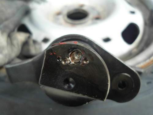

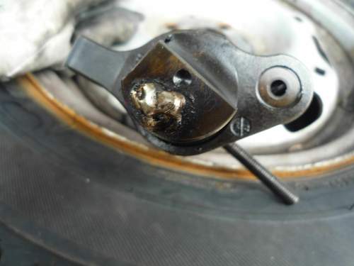

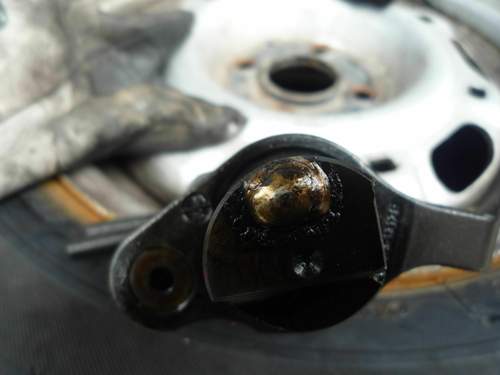

Ach, das ist ein Stopfen aus der Kipphebelwelle. 🙁
Also nochmal Deckel ab...
Die Kipphebelwelle ist hohl und wird von innen mit Öl geschmiert. Das Öl kommt dann an den dafür vorgesehenen Stellen raus und schmiert bon oben gleichmäßig alle möglichen Teile, die sich im Kopf befinden. Die Kipphebelwelle wird auf den Stirnseiten mit solchen Stopfen verpresst, die leider gerne mal rausfliegen (wahrscheinlich durch unterschiedliche Temperatureinwirkungen?). So läuft das Öl jetzt unkontrolliert aus der Kipphebelwelle und schmiert eben nicht mehr da, wo es soll... Die Folgen braucht man nicht zu erläutern. Kann evtl. böse enden.
Das könnte evtl. auch schon die Ursache für den seltsamen Motorlauf sein.
hallo!
kann es sein das diese nachträglich überarbeiteten teile um eine schlechte reperatur handelt
Jpg1
Jpg2
Jpg3
@Kasperl 145 schrieb am 22. Juni 2019 um 22:52:44 Uhr:
@Andy B7 schrieb am 21. September 2018 um 22:08:26 Uhr:
hallo!
Ich verstehe das irgendwie nicht ganz. Ich uebersetze mal und du sagst mir, ob das so stimmt, OK?
Verbesserung:
Kann es sein, dass es sich bei diesen nachtraeglich ueberarbeiteten Teilen um eine schlechte Reparatur handelt?
Antwort:
Ja, das sieht so aus. Also das ist jedenfalls nicht original so vermurkst. Ich wuesste jetzt aber auf Anhieb nicht, ob bzw. wie das zu einem Schaden fuehren soll. Fachmaennisch ist das sicher nicht, aber es sieht zumindest dicht aus, und das ist das Ziel. Hattest bzw. hast du ein Problem?

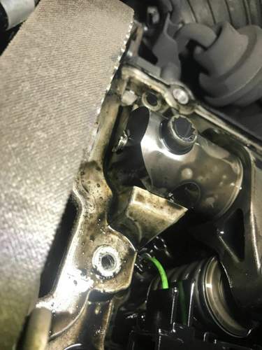

Hallo Leute,
Weiß jemand wenn man das Loch zuschweißt ob das auch richtig hält?
Habe jetzt auch das Problem...
Audi a4 b7
2,0 tdi BRD mit 330 000km
Hier noch ein Bild dazu...
Gegenseite ist bündige!

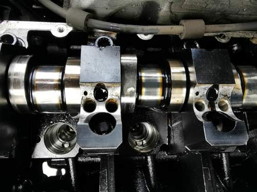

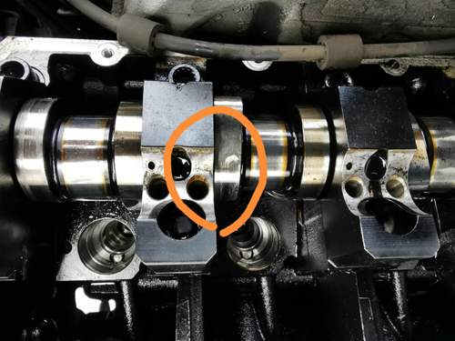

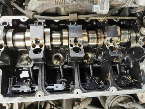

Ich habe Vergessen zu erwähnen, ich habe an der Nockenwellen keine scharfen Kanten, Krater oder sonstiges beim Fühlen festgestellt. Auf dem einen Foto das ist wohl eine Schleifspur aber die hat auch keine Krater oder Grad gehabt.
Ich war letzte Woche noch mal Freitag bei dem Machaniker um einige Dateils zu klären, und habe einige Fotos aus dem Motorraum gemacht, vielleicht kann mir jemand dazu was sagen. Auf dem ersten Foto habe ich einen Bereich umrandet, deutet das auf eine "eingelaufende Nockenwelle" hin? Im Juni sind wir wieder in Polen und werde dann weiter sehen.
Hoffe auf eure Antworten.
