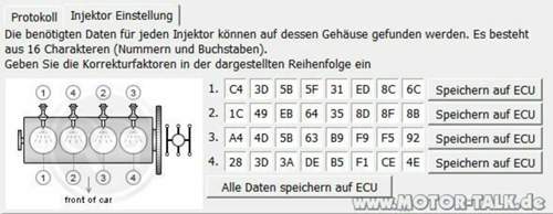

hallo leute,
heute habe ich festgestellt das mein motor wie ein sack nüsse läuft.
wollte die korrekturfaktoren der injektoren neu einspeichern.
forscan bietet mir die möglichkeit an, siehe bild.
doch das etikett auf dem motor gibt mir rätsel beüglich der reihenfolge auf.
jemand eine idee?
Injektoren
Korrekturfaktoren

Was mich bei ForScan etwas wuschig gemacht hat, ist die Reihenfolge.
Die Zylinderbezeichnung von 1 - 4 stimmt ja, aber welche Bedeutung hat die weitere Zahlenreihe.
Die Zündfolge ist es nicht.
Themenstarteram 10. April 2014 um 15:07
ich glaube die obere zahlenreihe ist die zündreihenfolge.
die untere die abfolge wie es eingetragen werden sollte.
wäre nach meiner meinung das logischste...

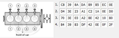

Habe eben bei mir ausgelesen und ein Foto vom Aufkleber gemacht. Habe aber 2.2 aus 2006 und hier ist jeder Zylinder angezeichnet, denke aber die Reihenfolge sollte identisch sein..? Hoffe das bringt dich weiter. Berichte bitte ob Nachcodieren etwas gebracht hat.
Duesen
Aufkleber

hier meine erkenntnisse:
forscan:
im forscan steht die obere zahlenreihe für die zündreihenfolge.
die unteren zahlenreihe für die nummern der zylinder.
aufkleber:
siehe anhang.
ich werde die werte eingeben wenn der motor kalt ist.
ich bin sehr gespannt wie sich der motor anhört nachdem die korrekturwerte eingegeben wurden.
vielen dank an alle beteiligten.
viele grüße
support

kommen wir zurück zu meiner eingabe der korrekturwerte.
alle werte auf einmal eingeben, bringt das system zum crashen.
also stück für stück, dauert zwar länger aber was solls.
also wenn man das modul im forscan öffnet und es stehen lauter nullen drin, dann hat euer mondeo die daten verschlampt.
nachdem ich die daten eingegeben habe, habe ich das modul nochmals gestartet und siehe da die werte waren noch drin.
der motor läuft merklich leiser und ruhiger, kein vergleich zu vorher.
hört sich nun fast so an als ob ich sehr viel 2taktöl im tank hätte.
echt eine feine sache.
viele grüße
support
So-muss-es-aussehen
OK, dann ergänze ich hier die Injektorcodierung beim F-Super-Modul, da ist es anders:
Hier bezieht sich die Angabe auf den Zylinder.
