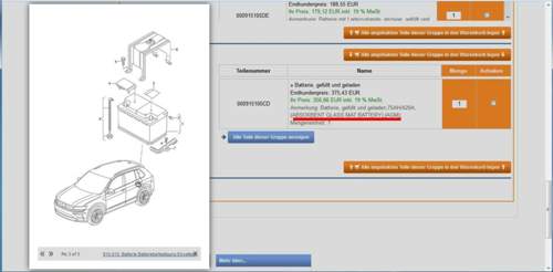

Fachmann bin ich nicht, aber lt. einem Ersatzteilkatalog (Screenshot) handelt es sich hier um eine sog. AGM (Absorbent Glass Mat) Batterie. Diese unterscheidet sich nicht von den überlicherweise bei neuen Fahrzeugen (mit Start/Stopp Systemen) auch bereits vorn im Motorraum verwendeten Starterbatterien und ist ein geschlossenes (!), wartungsfreies Batteriesystem. Die AGM Batterien verwenden ein Elektrolyt, welches in einem Vlies aus Glasfaser gebunden ist.
-> https://de.wikipedia.org/.../VRLA-Akkumulator?...
Ich denke, hier muss man sich keinen Kopf machen, dass Knallgas im Innenraum freigesetzt wird. So etwas bekäme sicherlich auch keine Zulassung.

Habe noch mal etwas "nachgeforscht". Könnte sein, dass die hier verwendete (geschlossene) AGM Batterie tatsächlich auch eine Entlüftung hat, die aber über einen dünnen Schlauch nach außen unter den Wagenboden (?) führt. Auf der Ersatzteilzeichnung in meinem Beitrag oben kann man diesen "Schlauch" wohl auch erkennen (Nr. 5 in der Zeichnung).
Das im zweiten Bild oben im -> Beitrag auf der rechten Seite eingekreiste Teil könnte tatsächlich dieser (abgewinkelte) Entlüftungsschlauch sein.

Der Entgasungsschlauch muss immer angeschlossen sein
Dieser Hinweis zusammen mit der Erklärung und dem Bild incl des Schlauches von fwcruiser sollte eure Bedenken eigentlich zerstreuen. 😉
