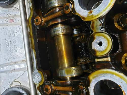

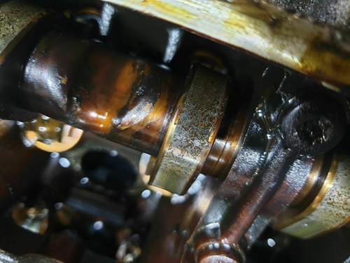

Servus habe heute die Steuerkette bei dem Eos gemacht.
Mir ist aufgefallen das die Nockenwellen komische Spuren haben.
Kann mir da zu jemand was sagen?
Ist es eher Verschleiß oder aufgeschweißte Substanz?
Auf kurz oder lang wirst du die Nockenwelle wechseln dürfen, beim TT sah meine auch so aus, Diagnose "eingelaufene Nocken".
