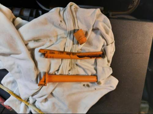

am A3 2.0 FSI, MKB: AXW (0588 / 829) meines Sohnes hat sich das Rohr für den Ölpeilstab verabschiedet. Siehe Foto.
Die Bruchstücke sind sämtlich beseitigt, der Weg zum Metallstutzen am Motorgehäuse komplett frei. Nur zu gern würde ich ihm nun das Neuteil einbauen, ohne die Ansaugbrücke zu demontieren, aber nachdem ich alle Möglichkeiten ausgelotet habe, irgendwie genügend Raum für die erforderlichen Arbeiten zu bekommen, muss ich leider einsehen, dass dies wohl aussichtslos ist.

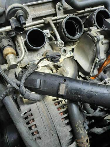

Das "Loch" (siehe 2. Foto), durch welches ich das Rohr und natürlich auch das knüppelharte Gummi (im Bild rechts neben dem Loch zu sehen) einführen müsste, ist einfach zu eng. :sleepy:
Also: Die Brücke sollte runter. Aber wie?
Ich finde keine Schrauben am Teil selbst, lediglich die der Anbauteile rechts und links sowie die Klemmschellen an den Gummis zum ZK.

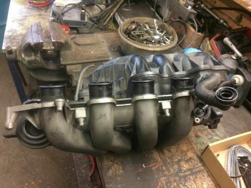

die Brücke abbauen ist nicht sonderlich schwer.
Vorne gibt es zwei Muttern 13 er SW (schlüsselweite) die das Metall rohr festhalten.
der Metall Rahmen kann nun noch nicht von der Brücke genommen werden weil diese mit L und R jeweils einer Schraube (von unten ) SW 10 zusammengeschreubt ist. Nun kann das Metallrohr von den Stehbolzen genommen werden und die Brücke darunter ist frei.
Den Druckkasten runternehmen Die Schellen Lösen, links und rechts die Stecker und Schläuche lösen.
Wenn das alles ab ist kannst du die Ansaugbrücke so runternehmen.

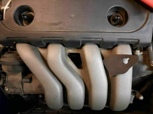

Wenn die Brücke runter ist sieht das aus wie auf dem Bild. Sorry hatte erst das falsche Bild hochgeladen.
Die Bilder habe ich gemacht um zu sehen welcher Klopfsensor bei mir verbaut ist.

Ich war beim Freundlichen, um das Peilstabrohr zu besorgen. Das wird inzwischen in zwei Teilen vertrieben, einem etwas längeren unteren Stück und einem kürzeren oberen.
Ich schließe nicht aus, dass man dies veranlasst hat, um eine Montage durch das oben erwähnte "Loch" zu ermöglichen.
Dummerweise ist das Unterteil morgen abholbar, das Oberteil aber vermutlich erst in mindestens einer Woche.
