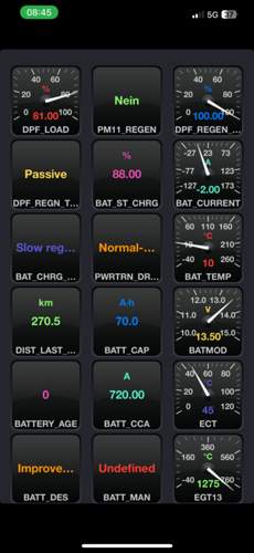

Hab den Motor und das Getriebe auch, seit August 2023. Wenn ich den Zuheizer im BC dazuschalte komme ich bei 15Min Fahrt zur Arbeit über Stadt/Landstrasse auf kanpp 60°C.
Ohne nur auf 45°C. Werte vom FORscan „ECT“ (estimated coolant temperature, evtl?), siehe Foto von heute morgen, ohne Zuheizer.
Der Zuheizer ist aber die Standheizung. Das heisst, die muss man erstmal haben!! Einen elektrischen Zuheizer a la VW Konzern gibt‘s anscheinend beim Focus nicht.
Auf längeren Fahrten ist er meistens bei 70°C, war aber auch schon bei 100°C, wenn ich > 130 fahre.
Also brauchst Du Dir gleube ich keine Sorgen zu machen!
