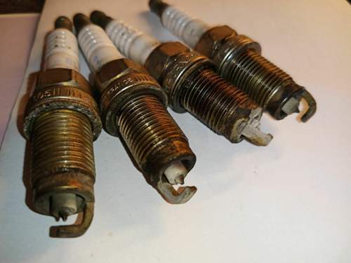

Gleicher Motor, gleiches Problem. Habe gerade die Zündkerzen nach 50Tkm ersetzt und beobachte jetzt.
Ähnliche Probleme früher schon Mal, mit neuem Benzinfilter, nach erfolglosem Tausch des defekten Doppeltemperaturgebers, defekter Zündspule (Feuchtigkeitseintritt durch Riss) und defektem Thermostat, auf Verdacht hin, in den Griff bekommen. Hatte auch die defekten Mikroschalter in Verdacht, aber die Benzinpumpe ist hörbar.
Gefühlvolles Gas zugeben, verringert die Ausgehwahrscheinlichkeit bei mir.
Ich habe Mal ein paar Fotos vom Zündkerzenwechsel nach 50Tkm, es sieht irgendwie aus, als ob die Kerze mit dem vergammelten Dichtring, die auch schon durch gelbliche Verfärbung des Motorblocks aufgefallen ist, durch unsaubere Montage Hitze und damit einen Riss abbekommen hat. Schätze Mal das passt zu meinen Startproblemen, ähnlich der Feuchtigkeit in der Zündspule damals.
Ein Foto vom Brennraum ist auch dabei, falls das jemand beurteilen will.
