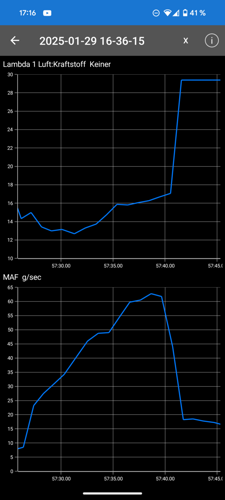

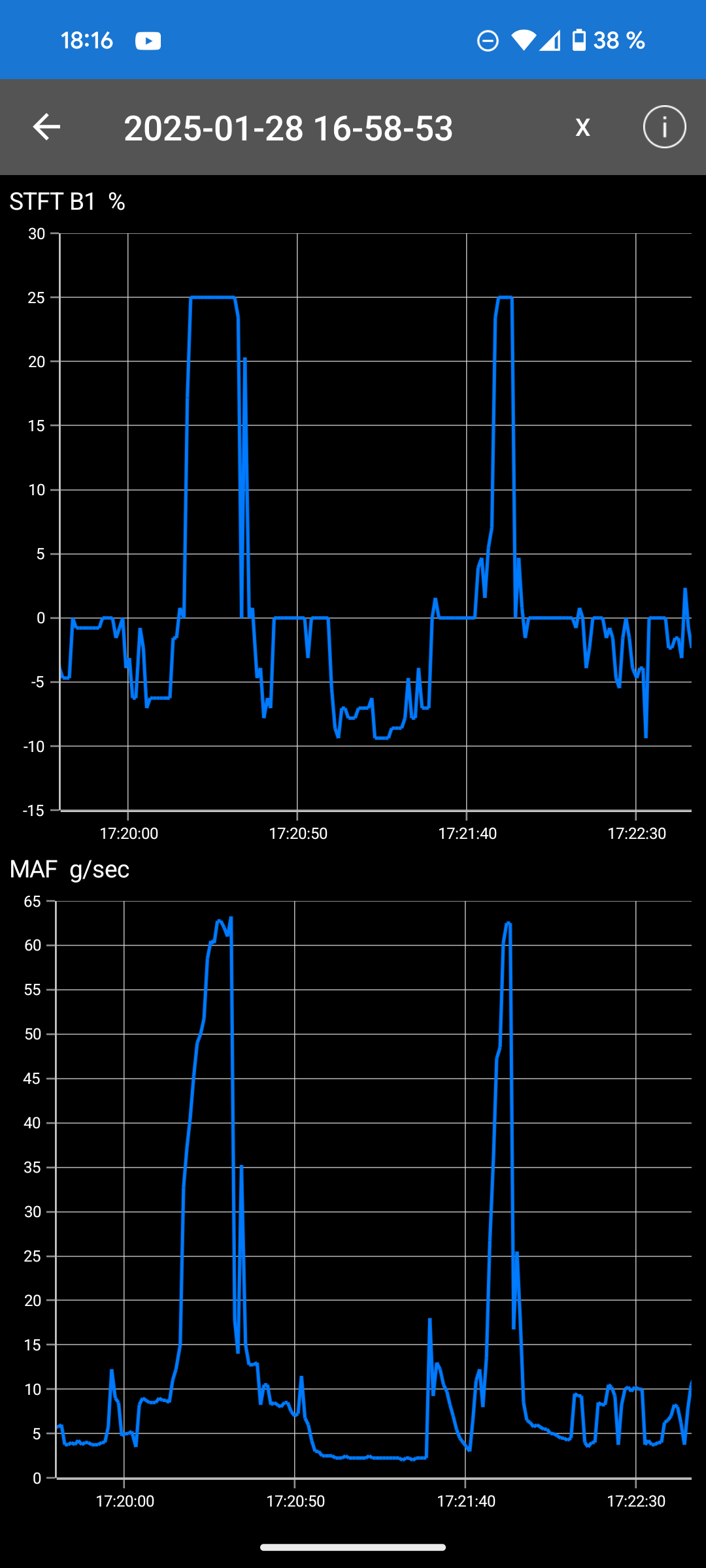

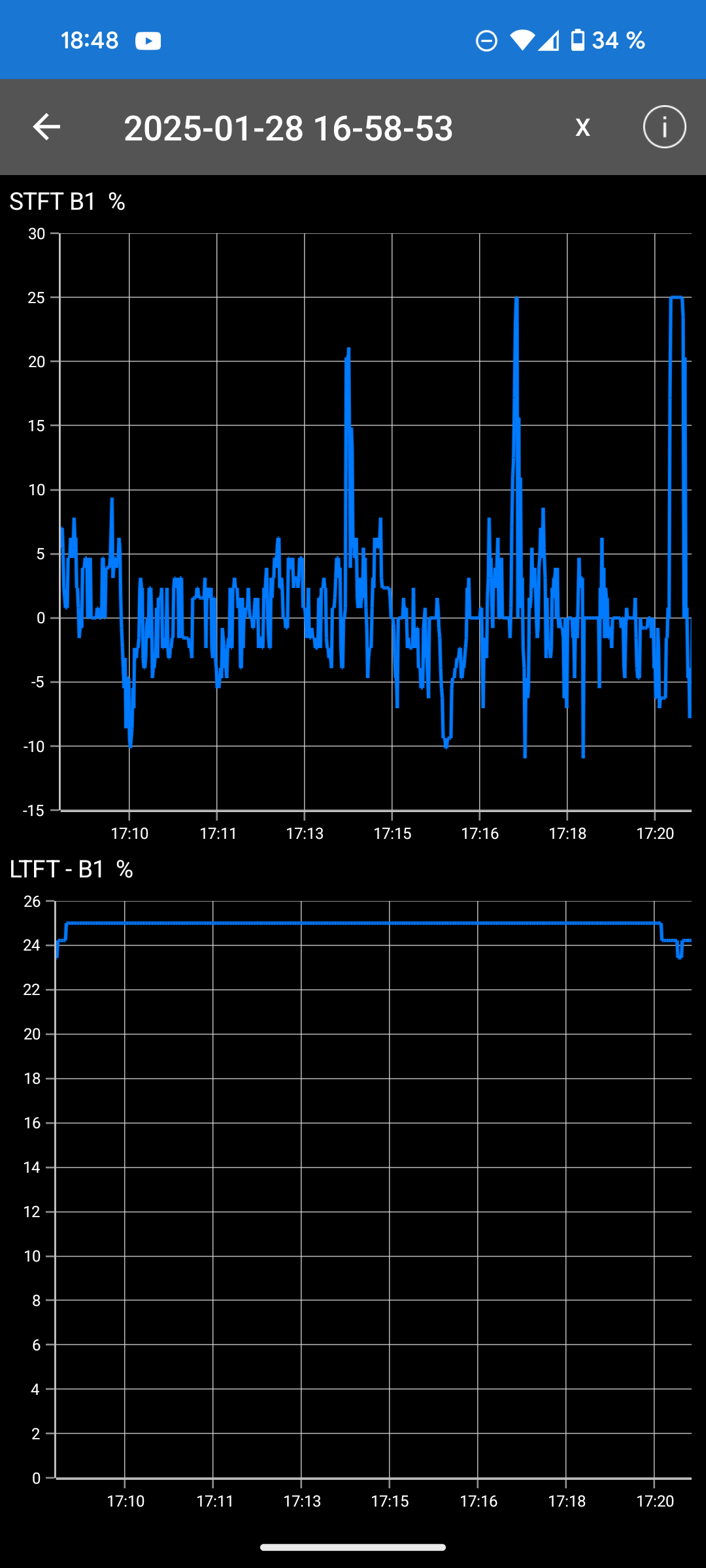

Hallo zusammen, ich schließe mich mal an. Es geht um den 2.0 ALT Handschalter, 255tkm gelaufen. Fehlerspeichereintrag P0171, sporadisch.
Mir ist letztens auf der AB aufgefallen, dass er nicht mehr die volle Leistung bringt. Bis 4000 Umdrehungen alles i.O. darüber hinaus fühlt es sich zäh an. Zudem schwankt die Drehzahl im Leerlauf manchmal ein wenig. Das war früher nicht so.
Ich habe heute mal daran gedacht mitzuloggen. Habe einmal im dritten Gang und einmal im zweiten bis über 6k hochbeschleunigt und es sind nur knapp über 60g/s. (Fällt aber im Vergleich zum 5. Gang auf der AB bei Volllast kaum auf). Der LTFT liegt bei 24%. Der STFT geht bei Volllast und Drehzahl hoch auf 25% liegt aber ansonsten zwischen +-5%
Was könnte es sein? Vielen Dank im voraus.
Wenn der Langzeittrim bei +25% liegt würde ich sagen zieht er Falschluft.
Hierfür das KGE Prüfen den Ölabscheider inkl Rohr und das dünne Rohr am Ansaugrohr( unten nahe am Motortemperaturgeber.
Bzw. Löcher im Auspuff. Weniger Wahrscheinlich, aber +25% Einspritzdauer kommt nicht von ungefähr.
Was 4000 RPM angeht, auch der 2.0 ALT hat ein Schaltsaugrohr sowie eine Nockenwellenverstellung. Erklärt NICHT den Fuel Trim, aber kostet Leistung, sobald eines der beiden Teile nicht mehr funktioniert.
Beim Anfetten bzw. "ich gebe Vollgas" hatte damals auch mein 3.0i eine temporäre Pauschalanfettung über die STFT gemacht, was sich bei Tempomat übrigens sofort erledigt hatte.
Würde sich Falschluft im Ansaugbereich bei Volllast auch noch so stark bemerkbar machen?
Ich würde aktuell eher zu einem defekten LMM tendieren, welcher zu wenig anzeigt. Multipliziert man die 25% Langzeitkorrektur auf die gemessene Luftmasse bei 4000rpm, würde dies wieder erwarteten Luftmasse (ca. 80g/s -> etwa 190NM bei 4k, 100ps) entsprechen. Der STFT ist hier auch auf Anschlag bei +25% und das System kommt an die Regelgrenze.
Ich würde heute Nachmittag nochmal den Lambda Wert beobachten. Dieser sollte dann ab 4k bei Volllast ,anstatt anzufetten, eher zu mager laufen. Dies würde auch zum Fehlerspeichereintrag und Leistungsverlust passen
Wie könnte ich noch einen defekten LMM überprüfen? Wie würde sich Falschluft im Abgassystem bemerkbar machen?
Habe heute nochmal die Lambda Werte beobachtet. Bei Volllast in den unteren Drehzahlen fettet er an und ab 4k wird das Gemisch mager. (14,7:1 ist Lambda 1. Keine Ahnung warum der die Werte nur so ausgibt)
So... Luftmengenmesser ist gewechselt und zeigt wieder plausible Werte an. Max 100g/s. LTFT steht bei +5,5. Das einzige Problem ist ein unrunder Leerlauf. Evtl einen Zylinder verloren oder Falschluft?
