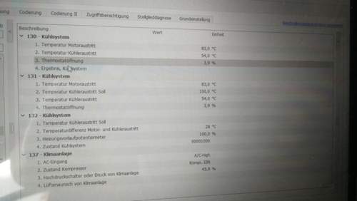

Habe das ganze auch auf der Fahrt auch ausgelesen und die KI Anzeige stimmt mit dem Wert überein.
Thermostat steht ebenfalls bei 3,9%, wie im hier genannten Fall.

Hast Du die Möglichkeit, per VCDS den Druck der Klima auszulesen? Evtl. steuert das Steuergerät den Klimalüfter in Abhängigkeit vom Signal des Drucksensors an.
Wenn der zu hoch ist, denkt das SG, es muss den Lüfter maximal ansteuern?

Kurzer Zwischenstand:
Bin gefahren und habe mal die Temperaturen beobachtet:
Klima war erst mal aus-Kühlmitteltemperatur ist analog zum KI angestiegen auf ca. 75° dann war im KI 90 in der Anzeige wie es sein soll. Dann ist sie bei wenig Motorlast erst mal wieder etwas abgefallen und der Zeiger ist wieder etwas zurück. Lüfter lief nie, erst ewenn die Klima eingeschaltet wird, dann pustet er sofort.
Der Rücklauf ging erst mal kaum hoch, dann war er kurz mal über der Kühlmitteltemperatur am Motor, was ja auch nicht sein kann eigentlich. Von daher zweifle ich doch ob der G62 nicht doch was hat (man kann nicht sicher sein) und ob die angezeigte Temperatur auch stimmt.
Der Klimadruck war ausgeschaltet etwa bei 23% und eingeschaltet über 45-50% etwa. Ich kann den Wert aber nicht interpretieren?!
Wenn ihr mir noch Tipps habt unter welcher Nummer ich weitere interessante Werte auslesen kann, gerne immer her damit.
Je mehr ich weiß desto mehr gibt es ein Gesamtbild....
Grüße und danke
Andi
