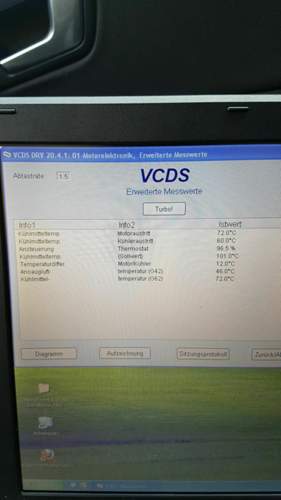

Logfahrt mit ein paar Werten?!: Bild 1 mit der sinkenden Temperatur im KI nach einer Stunde normale Landstraße. Motor sollte normal warm sein.
Dann auf dem letzten Bild wieder 90°C im KI.
Nur die kühleraustritt Temperatur ist bei 35°C ??? Kann das richtig sein ... zeigt der Sensor dort falsch an? Schlauch ist warm (normal)
Der Sensor G42 sollte die Umgebungsluft Anzeigen, der müsste bei der Lichtmaschine/Ansaugbrücke Verbaut sein, Bild Bauteil 2.
Bei einem Defekt sollte er Minus Grad Anzeigen, etc.
Motoraustritt müsste oben der G62 sein, Kühleraustritt der G83
Wenn G83 Kühleraustritt 35°C steht und der Schlauch Warm ist klingt es für mich soweit Plausibel.
Auch wie ja schon Erwähnt das bei Umstellung vom kleinen auf großen Kreislauf die Nadel kurz runter geht, jedoch nach paar Sekunden wieder auf 90°C stehen sollte ohne "Nebenwirkung"
Entweder ist was mit dem Themostat nicht i.O. (Heizelement) oder eben wie auch schon Erwähnt befindet sich noch Luft im System,....
Oder im Schlimmsten fall halt die Ansteuerung vom STG, eher schwer vorstellbar.
Motor mal eben 3Km Warmgefahren, Vorsichtig Deckel vom AGB Öffnen, Deckel beiseite legen und im Stand paar minuten im Gas geben ~ 3000U/Min. bis zumindest das Themostat Öffnet, eventuell sinkt dann der Wasserstand im Behälter oder es kocht über....

Also richtig entlüftet ist er ... und Thermostat Nr.2 ist auch drin.
Die 35°C passen nicht...Schlauch unten ist wärmer ...
