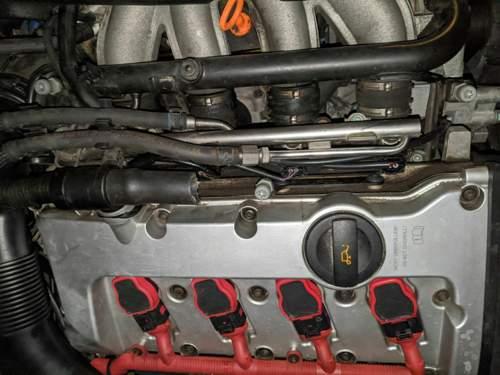

War bis jetzt immer stiller Mitleser, aber habe nun ein Problem mit meinem neuen Winterauto.
Der Schlauch vom KGE, der Richtung Stoßstange abgeht ist defekt und war es beim Kauf schon.
Da hieß es, es wird noch ein Unterdruckschlauch neu gemacht.
Heute gesehen, dass der gemeinte Schlauch immer noch defekt ist.
Kann man so weiter fahren ?
Gibt es den einzeln ?
Kann ich Ansprüche gegenüber dem Händler geltend machen ?
Bilder von der Anzeige, auf dem der Mangel zu sehen ist sind noch vorhanden.

Warum hast du den so mitgenommen wenn es vor dem Kauf besprochen wurde das der ersetzet wird.
Der Händler muss das richten!
Das Teil gibt es einzeln ist aber eine fummelei den Einzubauen!
Ist in diesem stück Schlauch ein Stopfen drin?
Denn sonst dürfte der Motor relativ schlecht laufen da er Flaschluft zieht!

Hab jetzt nur den Schlauch mit ölabscheider gefunden, ist das dieser ?
Soll wie ich gelesen hab auch so gehen, ohne die Ansaugbrücke zu entfernen.

Also wechseln und eventuell mal Ventil auf Funktion prüfen ?
Sowas darf sich nicht "Meisterwerkstatt" nennen wenn ein Fahrzeug mit solchen Mängeln(sogar Sichtbar)übergeben wird.
Ja, da ist ein Ölabscheider mit dran.

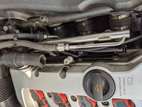

Werde morgen am besten alle Schläuche abgehen und dann Defekte Teile wechseln.

Gemischfehler ist jetzt bei einem kaputten Schlauch im Ansaugbereich nicht so verwunderlich. Wenn du auslesen kann - mach das Loch zu / Schlauch neu und gucke, ob nach 10-15 min Fahrt deine Gemischadaptionswerte LTFT irgendwo um +/-5% liegen, besser wäre +/- 3%. Und zieh den mal im dritten richtig hoch, da sollten beim 2.0 ALT wenigstens 90 g/s anliegen.

Mache morgen nochmal ein Bild davon, wie der Schlauch zugestopft ist.
die KGE gibts im Zubehör für ca. 50 Euro, mach die einfach neu.
Das Stück Gummischlauch ist eh nicht mehr original.
1 Liter Öl wird wohl fehlen weil es der Motor verbrannt hat, wäre ja nicht so außergewöhnlich für den ALT.

Hab die Teile eben schon besorgt, allerdings finde ich nichts wo der Schlauch mit Ölabscheider ran kommt.
Oder kann man das durch die Lima/Ansaugbrücke einfach nur nicht sehen ?

Dafür musst du die LIMA ausbauen, den Schlauch durch die Ansaugbrücke fedeln und unten aufs Kurbelgehäuse schrauben.
Bei Audi wird der Ventildeckel als Ölabscheider missbraucht. Also KGE geht hoch zum Ventildeckel und von dort erst gehts über die beiden KGE Ventile (einmal Überströmer, einmal Rückschlagklappe) in den Ansaugbereich. Wenn du einen Ölabscheider installieren willst, dann bitte nur zwischen Ansaugbrücke und Ventildeckel.
Mit kaputter KGE geht der Ölverbrauch übrigens auch noch hoch. Weil die Gasgeschwindigkeit im Unterdruck deutlich ansteigt und der Zylinderkopf als verbleibender Abscheider nimmer taugt. Sieh es positiv - Ölverbrauch ist bei diesen Audi Motoren meistens (!) kein echter Hinweis auf substanzielle Defekte.
War dieses Rohr am Kurbelgehäuse nicht nur mit ner starken Klammer gesichert? Kann mich erinnern, dass ich das so eingefriemelt hab, ohne die LiMa auszubauen. Und an der Klammer hab ich mir dann fast die Zähne ausgebissen.
Habe ich auch (wie viele andere hier beim ALT) ohne Lima Ausbau hinbekommen, kleine Hände und Fingerfertigkeit sind gefragt.
Ja stimmt, da ist eine Schelle drauf.
Ich hätte aber nicht gewußt, wie ich das dicke Teil der Entlüftung unter die Ansaugbrücke fummeln soll ohne die Lima auszubauen.
