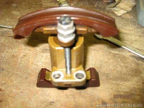

habe an meinem 2.0 ALT den Kettenspanner samt neuer Kette einbauen lassen. Dafür musste die Nockenwellen raus etc. also war das fast 1,5 Tage Arbeit für die Werkstatt. Hatte mit der Werkstatt vereinbart das ich die Teile selbst besorgen kann. Jetzt habe ich das Problem das die Kette nach 2 Tagen wieder rasselt, also ein mangelhafter Kettenspanner ( obwohl ich für die Kette und den Spanner zsm 260 Euro bezahlt habe).
Jetzt ist meine Frage:

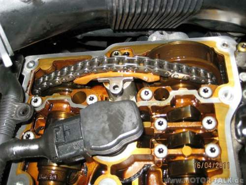

Kann mann den Kettenspanner einzeln tauschen ohne die Nockenwellen auszubauen? Müsste doch klappen, indem mann den Spanner mit einer Schraube zusammen drückt und aus der Kette rausholt?
Würde es dann gegen einen Originalen tauschen und hoffen das es klappt, weil nochmal 1200 Euro für die reparatur auszugeben lohnt sich nicht, da der Hobbel schon 308 tkm gelaufen hat.
Danke im Vorraus
Kettenspanner gespannt
Kettenspanner im eingebautem Zustand

Meine Hoffnung liegt noch darin das ich den Ventildeckel abschrauben kann, den Spanner zusammendrücken uns ausbauen. Dann einen originale von Opel einbauen. Und das ganze ohne die Nockenwellen rauszuholen, weil ich im Moment keinen überdachten Platz für so eine Aktion in eigenleistung zu machen.

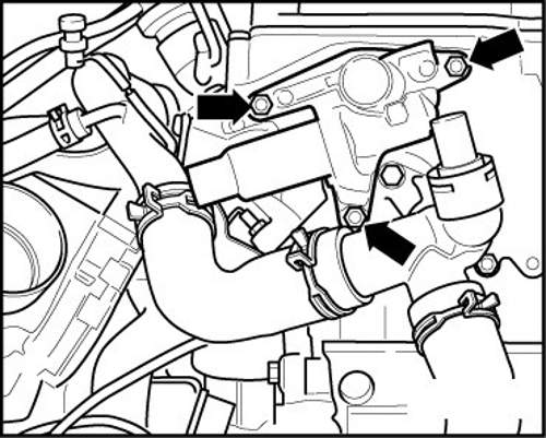

Möglich wäre auch dass das Ventil für die Nockenwellenverstellung defkt ist!
Dieses sitzt hinten am Zylinderkopf.
Am Stecker vom Ventil kannst du auch mal die Spannung an pin1 =12V bei zündung ein prüfen.
Liegt keine Spannung an ist die Sicherung in der EBox Motorraum defekt.

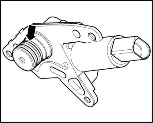

Ventil Nockenwellenversteller
Themenstarteram 1. November 2023 um 17:00
Wie kann man das Ventil testen? Bzw. gibt es irgendwelche indizien dafür das es defekt sein kann?
Das Ventil regelt den Öldruck für den Kettenspanner.
Wenn das nicht mehr richtig schliest kann es auch zu dem Rasseln führen.
Prüfen kann man das glaube ich nicht so im eingepauten zustand.

Anbei ein Bild vom Ventil.
Ventil
