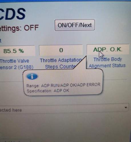

- wenn Motor aus aber Zündung an, lassen sich 5 Drosseklappefehler auf nur 2 Meldungen reduzieren
17966 Drosselklappenantrieb (G186), P1558 - 002 - elektrischer Fehler
17987Drosselklappensteuereinheit (J338), Adaption nicht gestartet
diese Fehler lassen sich nicht löschen, somit auch keine Adaption/Grundeinstellung möglich

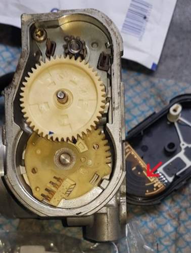

Aktuell zickt meiner auch mit der Drosselklappe (1x Notlauf, EPC/MKL an, Fehler P0638 gelöscht, seit dem läuft er aber wieder einwandfrei).

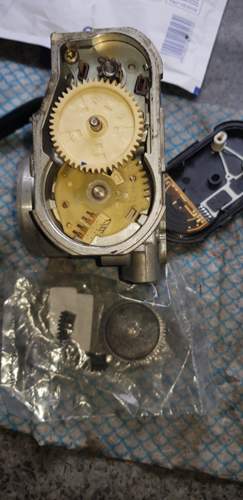

Wenn es wieder vorkommen sollte, wird die DK ausgebaut und die beiden einschlägig fehleranfälligen Zahnräder erneuert...Rep-Kit von Ebay für 17,xx€.

Den Rep-Satz habe ich gesehen und werde einer der beiden gebrauchten DKs einmal zerlegen, um zu sehen, ob der Rep-Satz passt.

Meine beiden Gebrauchten DKs haben exakt die richtige Teilenummer und alle Anschlüsse, so wie es sein soll.

Morgen habe ich Zeit die Prüfroutine von Audi durchzugehen und die Werte vom Gaspedal prüfen.
Zwischenbericht:
-> Gaspedal lässt sich im VCDS schön einsehen, Werte sind plausibel bei Gaspedal-Bewegung
-> alte Drosselklappe, laut Erwin-Anleitung, Ohmwerte 1.6kilo-Ohm, gebrauchte Ersatzdrosselklappe 630Ohm, immer noch über dem Leitfadenwert (3-200)
jetzt wird zusätzlich beim Motorstarten die Temperatursensor (4poliger) angezeigt, obwohl dieser nagelneu ist und Verkabelung passt
