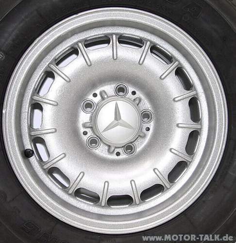

die Barockfelgen gab es direkt von MB gegen Aufpreis als 14 Zoll für den Vormopf bis zum Modelljahr 1986!
HOLZ innen gab es nicht bei MB weder gegen Aufpreis noch guter Worte. D+W hatte so etwas mal im Angebot kostete ca. 400 .- DM - aber alles Plastik nix Holz.

Ich kann mich jetzt täuschen oder nicht aber diese Felgen gab es von Werk aus laut meinen Daten NICHT für den 190er. 14 Zoll gab es sehr wohl am Anfang, aber ein anderes Felgendesign (15 Loch Gullis in 14 Zoll) Reifengröße 175/70

Felgen BAROCK fünffach war CODE 640 für 1487.- DM
Hatte der Wagen nicht ab Werk
CODE 411 Schiebedach mechanisch 1.105,- DM
CODE 466 Zentralverriegelung 535,80 DM
CODE 534 Antenne mechanisch (ohne Radioeinbau) 114,00 DM
Metalliclackierung: 1.094,40 DM Farbcode 876 Zypressengrün
INNEN STOFF GRÜN 076
Ergo wurden die Felgen als Zubehör gekauft!

Hier noch eine Originalfelge W201 Barock in 14 Zoll.
Hatte schon 2011 darüber geschrieben, auch Heiko 190E kann es dir bestätigen!
Barockfelge-14-zoll-w201

14 Zoll konnte man damals auch fahren und zwar mit 175er Bereifung.
