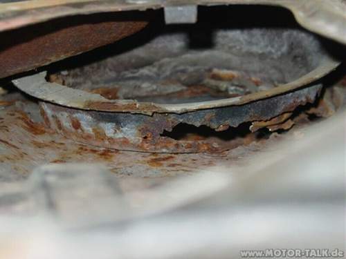

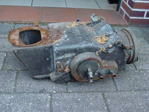

Stutzig machten mich einige fallende Rostflocken im Beifahrerfußraum. :confused:
Tiefes Hineinleuchten in den Heizungskasten und Abtasten brachten zutage, daß auch mein Mustang - entgegen ursprünglicher Vermutungen - von der braunen Pest im Heizungskasten befallen ist. Der Blechkragen, der das Eindringen von Wasser verhindern soll, ist teilweise weggegammelt. Für Reparaturen zugänglich ist das nicht, da dafür der Heizungskasten aufgeflext werden muß. Ich werde nun das Armaturenbrett demontieren um an die Klimaanlage ranzukommen. Dort scheint es schlimm gewütet zu haben! Abklopfen brachte zutage, daß das gesamte Klima/Heizungssystem mit irgendwas gefüllt ist. Ohne näheres zu wissen, vermute ich mal, daß es sich um ein verhängnisvolles Gemsich aus Wasser, Dreck und Rost handelt. Alle Klappen und Ventile sitzen fest.
Allerdings sind die 71-73 Mustangs gegenüber den früheren deutlich im Vorteil, da man an die Stelle wesentlich besser rankommt.
Ih habe mal die Kamera ein Stück in die dunkle Höhle reingeschoben und das mal abgelichtet. Damit hier keiner sagt, "der Spechti macht nur Panik" und "mein Mustang ist doch okay". Was man auf dem Bild sieht ist das Mittelstadium der Pest, an dem 80-85% aller Mustangs leiden. Dort dringt bereits Wasser ein und tut sein modriges Werk. Schaut es euch gut an, Ihr Mustangfahrer oder die, die es noch werden wollen! Wenn das soweit ist, kann man nur das ganze Auto auseinanderbauen. Das kann man nur mit großem Aufwand reparieren oder die Karre wegschmeißen. Übrigens gibt es keine Reparaturbleche. Ich muß da also was selber machen...
Ich dringe weiter ins Unbekannte vor. Dorthin, wo 40 Jahre kein Mensch mehr gewesen ist...;)

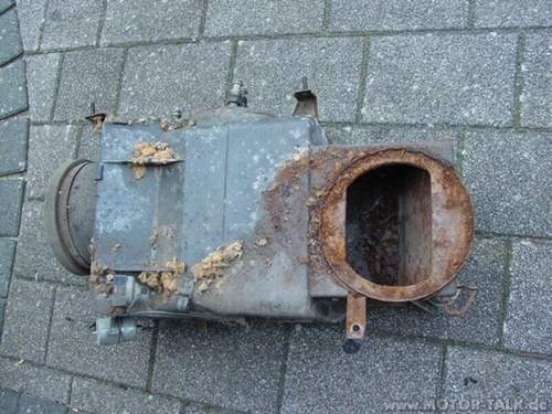

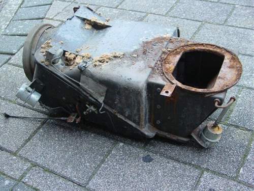

So, ich bin bis zum Kern vorgedrungen. Klimaanlage und Heizung sind komplett raus.
Von der braunen Pest befallen ist ein etwa 20x20 cm großer Bereich um den Lufteinlaß ungefähr über dem Handschuhfach auf der Beifahrerseite. Jahrelanger Wassereinbruch hat Brösel und Dreck in den Heizungsmechanismus fallen lassen. Das ganze korrodierte herrlich und hinterließ eine Spur des Grauens. Ein Teil Wasser lief über den Klimakasten in den Beifahrerfußraum und ließ Teppiche und Sitze schimmeln. Glücklicherweise ist der Rostbefall da überschaubar.
Die HVAC ist jetzt zum Teil zerlegt und gereinigt, um bewerten zu können ob etwas zu retten ist. Wenn man die Preise instandgesetzter Anlagen sieht, lohnt sich die Instandsetzung auf jeden Fall. Eine professionell instandgesetzte Unit kostet in USA bis zu 2000 Dollar - nur der Kasten mit Innenleben natürlich, ohne Leitungen, Kompressor oder Kondensator. Deutsche Stümper braucht an so etwas gar nicht erst ranzulassen.
Es sind praktisch alle mechanischen Teile im Eimer, da bombenfest. Die Hälfte der Vakuummotoren ist hin, Dichtungen auch, der Lastwiderstand des Heizgebläses, alle Klappenwellen und einige Vakuumschläuche, das Heizwasser-Aktuatorventil, der Lüftermotor quiekt und der Stufenschalter dafür hat Wackel. Auch der Schalter des Klimakompressors an der Bedienfront schaltete die Kompressorkupplung wenn der Hebel auf "Off" stand. Ursache war eine völlige Fehljustierung. Die ganze Bedieneinheit ist schon akribisch fertig überholt, gereinigt und funktionsgetestet. Geht alles wieder.
Brauchbar sind anscheinend noch der Thermoschalter, das gesamte Gehäuse, die Luftkanäle, der Verdampfer und vermutlich auch der Heizungkühler. Beim Ausbau der Anlage ist mir auch der Stutzen für den Kondenswasserablauf abgebrochen (FUCK!)
Auf nachfolgenden Bildern kann man mal sehen, was die Folgen sind, wenn ein Mustang seine Krankheit Nummer eins hat. Und ich schätze mal, da gibt es noch schlimmere Fälle an von draußen toll aussehenden Eleanors. Besonders bei den frühen Modellen, wo man da noch beschissener rankommt. Spätestens an dieser Stelle ist für Laien bei der Reparatur schluß und die Kosten für einen Mustang schießen ins unermeßliche, weil Ersatzteile und Profiarbeit den Kaufpreis des "günstigen" Wagens hinter sich lassen werden. Dies alles macht nur bei einer Vollrestaurierung Sinn.
Man kann es aber auch lassen und mit nassen Füßen in der Pilzkultur fahren, die Klima/Heizung ausbauen und die Öffnung von unten mit Dachrinnenfix zukleistern oder halt nicht bei Regen, Kälte oder Hitze fahren...:D

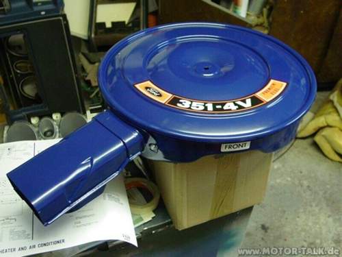

Heute ist ein Karton Schrauben von AMK Products angekommen und ich konnte den Schnorchel an den Filter schrauben. Wie gesagt, zusammengebaut wird nur mit neuen Originalschrauben.
Nu isser fertig und wird verpackt und eingelagert, bis er gebraucht wird. Hier das noch fehlende Bild:
Übrigens, Samstag kommt der Cleveland raus.
Showtime
Sehr geil.
Ohja, ist echt ein geiles blau!:)

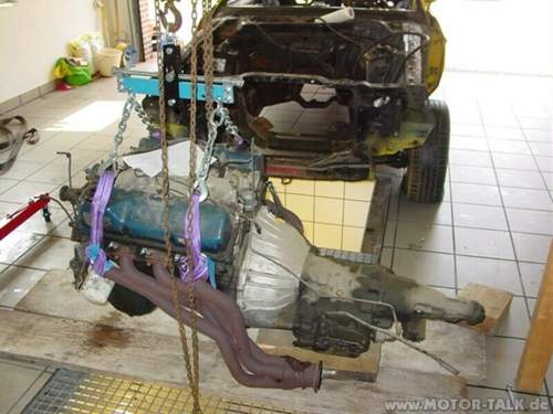

Ich habe am Samstag den Motor rausgebaut. Allein. Der Einfachheit halber gleich mit Getriebe. Hat ungefähr eine Stunde gedauert. Mit Losschrauben von Leitungen und Kabeln 2 1/2. Versuch das mal bei einem modernen Auto! :D
Hat allerdings eine Mordsschweinerei mit den Betriebsflüssigkeiten gegeben. Merke: Immer schön vor solchen Arbeiten Motoröl und besonders ATF ablassen! Das Putzen der Garage hat den Rest des Tages gedauert.
Gewicht am Flaschenzug: knapp 300 kg.
Nun steht der Block auf seinem neuen 570kg-Motorständer und harrt der Dinge, die da kommen. Ich werde ihn demontieren, inspizieren, reinigen und mit neuen Dichtungen versehen. Tiefere Eingriffe sind eigentlich nicht vorgesehen. Hoffentlich.
Die Fächerkrümmer und die Mad-Max-Pipes mit den Cherry Bombs liegen schon in der Schrottecke.

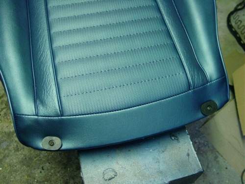

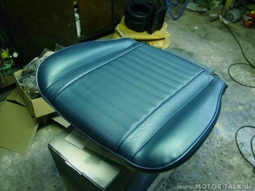

Nachdem ich die Sitze vom Strahlen abgeholt habe, konnte ich es nicht abwarten und habe sie gleich auf die dort aufgebrachte Grundierung mit 2k-Lack aus der Dose lackiert. Damit hatten sie dann wieder den Original-Neuzustand.
Weil letztes Wochenende so schönes sonniges Wetter war, habe ich mir vor lauter Freude draußen einen Tisch aufgebaut, die neuen Bezüge in der Sonne aufwärmen lassen und mit der Polsterei der Sitzunterteile angefangen. Da da sehr anstrengend war, habe ich während der Arbeit nicht fotografiert. Aber hier die Endergebnisse (die ein Sattlermeister mit 15 Jahren Berufserfahrung auch nicht besser hinbekommen hätte :D).
01. Das fertig gepolsterte und bezogene Sitzunterteil. Die von TMI angefertigten Bezüge und Kissen muten hochwertig an und sind sehr passgenau. Sie sind "made with pride in U.S.A", darauf habe ich sehr viel Wert gelegt. Trotzdem habe ich anfangs kurz überlegt, ob ich sie reklamiere. Warum? Nun, wenn man genau hinschaut wird man feststellen, daß die Originale zweifarbig waren, diese neuen haben zwar das originale blau und den richtigen Grain, aber die Streifen sind in derselben Farbe. Nach ausgiebigen Überlegunden finde ich sie aber schöner als die bunten und werde sie so verarbeiten, auch wenn das nicht ganz korrekt ist. Ich denke aber, daß es dem fertigen Wagen nicht abträglich sein wird...;)
02. Die neuen Lehnenstützen an der Hinterkante des Sitzes. Sie fehlten beim Auto. Noch fehlt die mittige Sitzlehnenverriegelung, sie ist beim Verzinken.
03. Die Unterseite des Sitzes. Fachgerecht mit neuem Jute-Sackleinen unter den Wellenfedern. Das war beim Originalsitz weggefault und -geschimmelt.
04. Die neuen Bezüge der Sitzlehne haben keinen Zierknopf. Den Knopf gibt es auch nicht als Reproduktion. Ich habe ihn vorsichtig aus den alten Bezügen herausgelöst und am neuen Bezug wieder befestigt. So bleibt die Originalität gewahrt.
05. Die komplett überholten Sitzschienen sind wieder montiert. Auch diese mußten akribisch überholt werden. Es gibt keinen Ersatz mehr.
06. Zum Vergleich das Vorher-Bild. Den Gestank des Sitzes werde ich nie vergessen!
