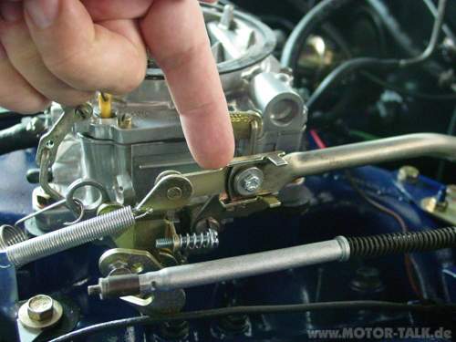

Wie weiter oben erwähnt ist vorletzte Woche auch die lange gesuchte Kickdown Rod von West Coast Classic Cougar gekommen. Cougar und Mustang haben eine identische Stange. Sie war in geradezu neuwertigem Zustand. Dank an Don Rush und sein Team fürs Ausbuddeln!
Die Stange ist für Autolite 2100 und 4300-Vergaser in Verbindung mit FMX-Getriebe.
Da bei meinem Mustang ein Edelbrock 4V-Vergaser verbaut ist, dessen Primärklappenwelle an einer etwas anderen Stelle liegt, muß ein Adapter an die Stange gebaut werden und das Gestänge über den speziell von Edelbrock lieferbaren Ford-Kickdown-Kit an den Vergaser angeschlossen werden.
Den Adapter gibt es von Edelbrock nicht. Dieser Adapter ist aber von Holley lieferbar. Da der Holley-Vergaser annähernd die gleiche Lage der Primärdrosseklappenwelle hat wie Carter/Edelbrock kann der Adapter 1:1 benutzt werden. Er wird mittels einer Schraube und zwei Biegelaschen auf die Kickdownstange gesetzt und mittels Federclip auf dem Betätigungshebel befestigt.
Für die Einstellung des Kickdowns drückt man die Drosselklappen auf WOT und stellt die Einstellschraube des Kickdowns auf die maximale Endlage. Dann lockert man die Schraube wieder 2 Umdrehungen um etwas Spiel in der Endlage zu haben und den Hebel am Getriebe nicht "auf Block" zu drücken.

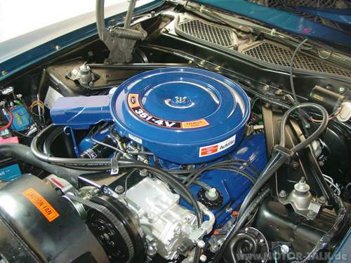

Das Pferd war heute das erste mal auf der Auslaufbahn. Für den Road Test habe ich mir heute morgen Kurzzeitkennzeichen geholt.
Nach der Aufwärmphase war ich doch recht ernüchtert und vermute mal, daß der TÜV-Traum für Donnerstag ausgeträumt ist.
- Rechter hinterer Auspuffhänger ohne Grund gerissen, mieses Material (halb so wild)
- Fahrwerksabstimmung nicht zufriedenstellend, Lenkung unruhig um die Mittellage
- E-Spark Modul durchgebrannt (habe das aus dem Lincoln nun als Ersatz eingebaut um den Wagen wieder zum Laufen zu bekommen)
- Immer noch extrem laut beim Fahren (Zulassung fragwürdig)
- Motorleistung sehr kraftvoll aber ruppig und unkultiviert
- Motor macht mechanische Geräusche (klappern), vermutlich Kipphebel oder Preload (werde ich prüfen)
- Der fatalste Fehler: Getriebe macht Geräusche beim Beschleunigen aus dem Stand.
Ich kontrolliere noch mal Bandeinstellungen und ATF-Stand. Wenn das nichts bringt, liegt ein Defekt vor. Möglicherweise der neue Drehmomentwandler. Dann kann ich den ganzen Mist noch mal auseinanderbauen und die Zulassung hat sich für dieses Jahr erledigt.
EDIT: ATF stand einen halben Finger breit unter "ADD" am Meßstab. Ich fülle morgen ein quart nach und prüfe noch mal. Eventuell zieht der Wandler Luftblasen und erzeugt daher dieses Geräusch.
also bis auf die tatsache, dass man natürlich mit einem defekt im getriebe / wandler keine weltreisen macht ..hätte ich damit den TÜV geschafft.
der gute mann hatte seinerzeit keine testfahrt gemacht..derartige "defekte" wären bei der vollabnahme gar nicht aufgefallen.
ok die lautstärke könnte probleme machen 😉
drücke dir die daumen!!
Oh je, das ist blöd! Ich drück dir die Daumen das es nur Kleinigkeiten sind.
Schöne Schxxxe!
Bei mir fährt der Tüv das Auto schon selbst in die Halle und beim Bremsentest gibt er Gas um in die Rollen zu kommen. Also würde das wohl schon auffallen.
Ich drücke auch die Daumen, dass es sich schnell reparieren lässt.
Gruß SCOPE
Ich war heute Nachmittag etwa 30 km mit dem Wagen unterwegs. Habe ihn gut aufgewärmt und bin dann ein wenig über die Dörfer gecruist. Manchmal ein wenig Gas gegeben, dann wieder rollen lassen. Dann wieder Kickdown (WOW!*) und wieder rollen lassen. Alle Betriebszustände mal durchgetestet. Besonders markant ist, wie der Wagen sich "einarbeitet", der Betrieb wurde mit jedem Kilometer besser. Das Getriebegeräusch ist beim Fahren mit aufgewärmtem Motor nur noch einmal aufgetreten. Das muß man mal beobachten...
Ich hatte auch Werkzeug dabei und habe noch ein wenig an Zündung, Leerlauf und Leerlaufgemisch gedreht, was den Betrieb nochmals ruhiger machte. An das merkwürdige Fahrverhalten (das wohl hauptsächlich durch die Fahrwerkseinstellung und das ausgeschlagene Lenkgetriebe kommt) gewöhnt man sich schnell.
Morgen wird noch mal eine Laser-Einstellung an der Vorderachse mit den Ford-Werten gemacht. Mal sehen, ob das dann besser wird. Am neuen Lenkgetriebe führt aber wohl nichts vorbei.
Weiterhin ist mir aufgefallen, daß der Motor über das PCV-Ventil durchs Kurbelgehäuse Falschluft zieht. Das liegt wohl daran, daß ich die entsprechenden Schläuche auf den Ventildeckeln falsch angeschlossen habe. Wenn man den Lincoln als Muster nimmt, sieht das anders aus. Eine beim Mustang entsprechend angepaßte Konfiguration liefert einen um Längen besseren Leerlauf, da dann im Kurbelgehäuse ein intaktes Vakuum herrscht.
So tastet man sich stufenweise weiter. Mal sehen, was sich noch optimieren läßt...
All diese Sachen kann man in keiner Werkstatt einstellen, das muß man auf der Straße und im lebendigen Betrieb machen. Daher ist es so wichtig, daß ich die Zulassung bekomme. Ich werde alles daran setzen, diese auch mit den kleinen Macken zu bekommen, die noch ausgebügelt werden müssen.
