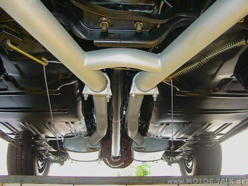

Hier die nun endlich vollendete Auspuffanlage mit den nun gegen die vorherigen Turbomuffler getauschten Walker-Schalldämpfer, die den Wagen um einiges leiser machen. Laut ist er aber trotzdem noch. Mal sehen ob der TÜV das akzeptiert.
Dsc02631
Dsc02632
ahh ok :) Das hätte mich jetzt schon sehr gewundert.
Hmm, ich hab in der Werkstatt solche Rohrschellen nie wirklich auf anhieb dicht bekommen. Wie machst du das denn? Vorallem da ich nicht wirklich seh, dass das Rohr verbogen wird, dort wo die Schelle sitzt.
Der TÜV-Prüfer der diesen Wagen abnehmen darf, sollte sich glücklich schätzen und nicht am Auspuffsound rummeckern! :p
Gruß SCOPE
Themenstarteram 7. August 2014 um 11:26
Sie sind auch nicht wirklich dicht.
Das kann man an den feinen Schmauchspuren sehen, die an den Koppelstellen austreten. Ist aber minimal.
Mir ist aufgefallen, daß die Walker-Dämpfer viel Straffer auf den Rohren sitzen als die alten Dämpfer. Daher wird bei solchen Markentöpfen wohl weniger daneben gehen.

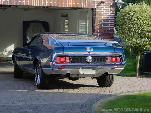

Themenstarteram 7. August 2014 um 17:56
Da mich heute der Karosseriebauer versetzt hat, der die Haube aufs Auto bauen und einstellen sollte, ist der Wagen nun nur von hinten feddisch!
Bild.
Ich habe protestiert und nun wollense morgen kommen. Mal sehen ob es was wird oder ob ich Plan B starten muß.
Ich benötige Anfang nächster Woche ein straßentaugliches Auto!
P.S. man beachte die TÜVigen Fahrradrückstrahler auf der Stoßstange. Dies sind die ersten Teile, die direkt nach der Zulassung rein zufällig wieder abfallen werden...
Dsc02639
am 7. August 2014 um 18:03
Das passiert in der Tat sehr schnell, die halten einfach nicht ordentlich... :D
Schöner Hintern. Wünsche viel Erfolg für den TÜV.
...sieht einfach erste Sahne aus <schmacht>
"I like big butts, and I cannot lie ... " so oder so ähnlich ;)
Schööööner Popo :) Vll kannst du bei Gelegenheit mal n schönes Bild zusammen mit dem Lincoln schießen ;) ?
