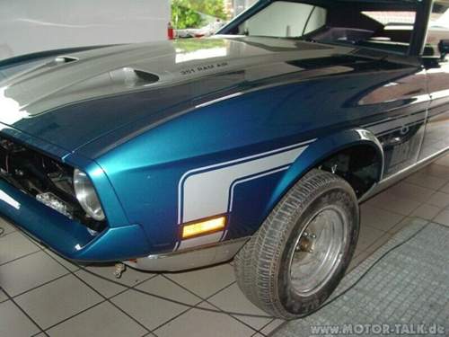

Dann habe ich heute noch die Mach 1-Dekorstreifen auf die Flanken geklebt weil ich nicht besseres wußte bei dem Mistwetter. Ich war lange am Überlegen ob ich das einen Fahrzeugbeschrifter machen lassen soll, aber dann habe ich doch den Mut gehabt, es zu versuchen. Alles in allem ist es gut geworden. Alles ist blasen- und knickfrei, aber wegen der nicht immer ganz gleichmäßigen Dimensionen des Wagens mußte ich manches etwas vermitteln, so daß es nicht ganz perfekt ist, wenn man mit dem Zollstock nachmißt. Ab Werk gab es da ebenfalls große Abweichungen. Daher gibt es auch keine verläßlichen Daten für die Montage, nur das, was auf anderen Autos ist. Und es ist auf jedem etwas anders!
Ich kann keinem empfehlen, solche Folienarbeiten selber zu machen. Die Arbeit ist nicht leicht, verzeiht keine Fehler und die Foliensätze sind teuer (149 Dollar). Wenn man ein kleines Teil versaut, muß man einen neuen Satz kaufen, Einzelteile gibt es nicht nachzukaufen. Die Arbeit ist anstrengend, muß klinisch sauber ausgeführt werden und besteht aus messen, messen, messen.

kurze bitte, kannst du nächstes mal den Haken bei Übergroße Bilder verkleinern wegmachen bevor du deinen Post erstellst?
Ich find das immer klasse wenn man Fotos dann später in orignalgröße betrachten kann.
Dein obligatorischen Daumen hoch, oder Gratulation etc lass ich inzw echt weg, da mir einfach nix mehr einfällt wie ich das mal kreativ schreiben könnt.
Hör auf gute Arbeit zu machen, dann hab ich wenigstens wieder was zu sagen 😁
Danke. Die Bilder sind nicht von MT verkleinert. Die habe ich vor dem Upload auf 800x600 skaliert. Meine alte Werkstattkamera mach eh nur 1600x1200. So viel mehr ist das dann auch nicht. Außerdem schneide ich manchmal ja noch was vom Drumherum ab.
ahh ok 🙁
dabei ist doch das drum herum manchmal auch schön zu sehen 🙂
Ich denke da nur an ebay auktionsbilder - Link
