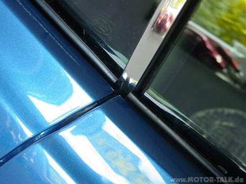

Letztes Wochenende habe ich das Tür-Kurbelfenster auf der Beifahrerseite eingebaut.
Das war ein gutes Stück Arbeit. Da alle Dichtungen neu sind, sitzt bei der Montage alles sehr stramm. das Fenster drückt dann so stark in die Dichtung, daß es sich zunächst nicht mehr sauber hochkurbelen läßt. Doch, oh wunder, nach ein paar Tagen Sitz in der neuen Dichtung und etlichen Malen hoch- und runterkurbeln und Tür auf- und zuklappen sitzt das Glas saugend und schmatzend in der Dichtung.
Die Ausrichtung des Glases zum Quarter Window ist ebenfalls ein Gefühlsspiel. Wenn alles einwandfrei sitzt, hat man ein Spaltmaß, wie auf dem Bild zu sehen. Sieht ordentlich aus!
Ebenfalls eingebaut ist nun das Quarter Window auf der Fahrerseite. Ein Bild zeigt den Dichtungsteil der den Fensterschacht verdeckt.

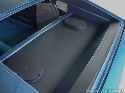

Die Arbeiten der kompletten Cowl-Area sind abgeschlossen, inclusive Fluid Film-Innenbehandlung. In diesem Bereich habe ich vor fast dreieinhalb Jahren mit dem Entfernen der Abdeckgitter den Zerlegeprozess begonnen. Die gesamte Scheibenwischermimik kam nun rein und ist funktionsgetestet.
Weiterhin wurde die Hutablage und die Seitenteile unterm Heckfenster montiert. Ebenso die 6x9" Canton-Lautsprecher. Für diese wurde kein Blech zersägt und kein einziges Loch gebohrt. Sie paßten in die Ford-Öffnungen (obwohl Ford den 71-73 Mustang nie mit Hecklautsprechern ab Werk anbot. Es gab nur Tür-Speaker. Mein Mustang hatte aber keine Radioausstattung bei Auslieferung. Das fehlte alles. Keine Kabel, keine Lautsprecher, keine Antenne - nüscht! Da ich aber die Türen nun nicht zerbohren wollte, habe ich mir für die vorderen Lautsprecher etwas besonderes einfallen lassen. Fortsetzung folgt.
Das Einpassen der Innenteile ist ein Alptraum! Ab Werk richtig scheiße zusammengeschludert, versuche ich es ein wenig besser zu machen. Ist aber viel Arbeit. Da die Löcher in den Teilen mittlerweile vergeigt sind, mußte ich etwas größere Schrauben nehmen, damit die Schrauben nicht durch die Löcher rutschen. Das sieht nicht ganz so schön aus, aber keines der Verkleidungsteile gibt es neu oder als gutes Altteil. Ich finde es für das Gesamtbild nicht so störend. Ich habe bei AMK noch "getrichterte" Schrauben (trichterförmige Unterlegsscheibe) für solche Zwecke bestellt, die sich etwas mehr einfügen. Mal sehen wie das wird...
Im Wagen befindet sich nun auch etwa dreimal so viel Schall- und Hitzeisoliermaterial wie ab Fabrik. Alles modernes Material von heute. Der V8 soll draußen Lärm machen, nicht drinnen...😁
Ebenfalls verbessert wurde die Heckablage, die nun mit dickem Schallisoliermaterial unterfüttert ist. Die ist keine simpel gefärbte Hartfaserplatte mehr sondern mit schwarzem, genarbtem Vinyl in Lederoptik bezogen, die zu der blechernen Hinterkante mit der gleichen Oberfläche besser paßt.
