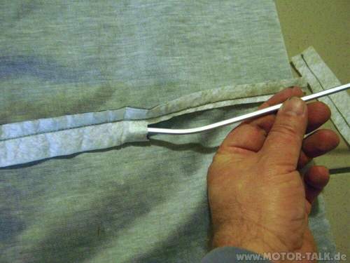

Im Gegensatz zu heutigen Autos hat der Mustang - genau wie nahezu alle anderen Autos aus der goldenen Ära - keine stoffbezogene Papp-Platte als Dachhimmel, sondern einen genähten, auf Federbügel gezogenen Himmelsstoff, der kunstvoll in die Dachkonstruktion eingehängt und dann verspannt wird. Diese Arbeit erfordert normalerweise einen Sattler und ich habe so etwas auch noch nie vorher gemacht.
Daher hatte ich ziemliches Fracksausen...

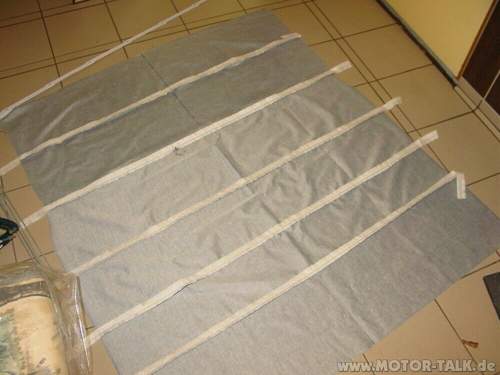

Grundsätzlich sollte man diese Arbeit nur bei WARMEM WETTER machen. Der Himmelstofff ist meistens aus Vinyl und dieses ist in einer Schachtel oder Tüte verpackt. Dadurch und durch die Lagerung bilden sich zwangsläufig Knicke und Wellen. Am besten hängt man den Himmel mit ein paar Wäscheklammern in die pralle Sonne und zieht ihn schön glatt. Er verarbeitet sich warm wesentlich besser.
Bild 01
Die Mitte sowie Vorder- und Rückseite werden bestimmt und Ausgemessen. Die Arbeitsfläche sollte sauber sein. Das Anzeichnen erfolgt mit Bleistift oder Schneiderkreide auf der Rückseite. Die exakte Mitte ist ein extrem wichtiger Meßpunkt. Sie muß deutlich gekennzeichnet sein. Ford-Fahrzeuge haben in der Mitte der Windschutzscheibenoberkante eine Kerbe. Diese war auf dem Fließband die Markierung für die Sattler um den Himmel mittig auszurichten.
Bild 02+03

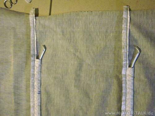

Einziehen der Federbügel (listing rods) in die Pfeifen (listings). Auch auf den Bügeln wird die Mitte jeweils markiert. Diese werden dann in die Pfeifen geschoben und die Pfeifen werden ab dem Punkt aufgeschniten, an dem die Bügel an den Enden einen Knick machen. Das erleichtert das zentrieren und verhindert, daß sich in den Knickpunkten Falten bilden.
Achtung: Die Bügel sind unterschiedlich lang. Damit man sie nicht vertauschen kann, sind sie an den Enden im Werk farbig codiert. Oft kann man das nicht mehr sehen weil die Bügel rostig sind. Dann sollte man beim Ausbau genau Buch führen. Ich habe mir Längen und Position notiert und die Bügel gestrahlt und verzinkt.

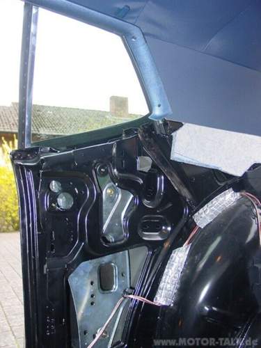

Man sollte in alle später vom Himmel verdeckten Schraubenöffnungen (Sonnenblenden, Jackenhaken, Zierleisten,...) die Schrauben hineindrehen, so daß sie deutlich unter dem gespannten Stoff zu fühlen sind. Später dienen diese zum leichten Auffinden der Bohrungen. Man braucht später mit dem fertigen Himmel nur auf dem Schraubenkopf ein kleines Loch zu pieksen und die Schraube rausdrehen.
Bild 04+05
Man beginnt mit dem Einhängen des Himmels von hinten. Der hinterste Bügel ist der schwierigste, da er immer wieder runterklappt und keinen Eigenhalt hat. Damit diese Arbeit nicht im Wahnsinn des Hobby-Sattlers endet, sind oben am Heckscheibenrahmen zwei Ösen, in die speziell geformte Haken aus sehr stabilem , aber dünnem Federdraht eingehängt werden, die verhindern, daß sich der hinterste Bügel bei Zug nach vorn bewegt. Die Haken gibt es nicht für den 71-73 Fastback, aber die vom 70er passen auch. Die Originale hatten sich in Korrosion desintegriert...
Bild 06
Die Höhe des Himmels und die Spannung der Listing Rods wird über die drei Löcher auf jeder Seite definiert. Das System ist so intelligent, daß selbst feine Nuancen über die Kombinationen, in die man die Rods steckt, möglich sind.
Bild 07
Wenn alle Bügel eingehängt sind und der Himmel die richtige Höhe hat, wird die vordere Falzkante des Daches dünn mit Sattlerleim eingestrichen. In diesem Falle benutze ich Bostik. Das ist hitzebeständig bis 120 °C. Ebenso das Vinyl in dem Bereich einstreichen. Nach der Ablüftzeit wird mit beherztem Zug zuerst auf der Mittenmarkierung straff verklebt. Man arbeitet ohne Zugkraftnachgabe von der Mitte nach außen, bis die ganze Kante verklebt ist.
Die Verbindung ist ein paar Minuten lösbar, klebt dann aber nicht mehr gut und muß wieder neu beleimt werden. So sind kleine Fehler verzeihlich, da in gewissem Maße gelöst und korrigiert werden kann.
