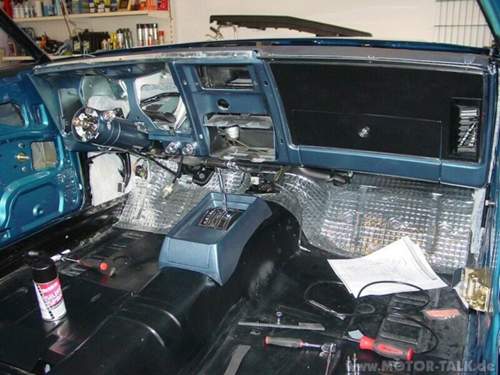

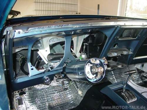

Ich habe das trockene, aber schneidend kalte Wetter heute genutzt um das Dashboard einzubauen, das seit drei Jahren Platz im Keller wegnimmt und von einer Ecke in die andere geschoben wird.
Man stelle sich mal für ein heutiges Auto vor, das Armaturenbrett in etwas über 10 Minuten zu montieren (ohne Elektrik). Undenkbar!
So lange hat es etwa gedauert. Inclusive einmal wieder rausbauen - weil ich ein Heizungsluftrohr vergessen hatte. Absolut simpel und ohne eine einzige versteckte oder schlecht erreichbare Schraube. So konstruiert man Autos!
Dann habe ich noch den Shifter in seine Öffnung gesetzt und Shifter Bezel und die Konsolette angepaßt, weil ich sehen wollte wie das sitzt bevor der Teppich reinkommt. Der Shifter bleibt drin, das andere kommt noch mal wieder raus weil da der Teppich noch passend geschnitten werden muß.
Bei der Gelegenheit habe ich am Tunnel einige kleine Löcher gesehen, aus denen ich mal schließe, daß der Wagen neu mal mit der langen Konsole des Deluxe-Interior ausgestattet war. Diese fehlte beim Kauf des Autos und ist heute in blau und astreinem Zustand nich mehr aufzutreiben. NOS ist unbezahlbar und Nachfertigungen gibt es nicht. Somit gibt es bis auf weiteres nur die kleine Konsolette.
Dsc01967
Dsc01969
Dsc01971
Ist die Schalldämmungsmatte im Fußraum original oder eine von dir optimierte Version?
Optimierte Version. Original sind in den Bodenwannen dicke Platten aus Bitumen, das sogenannte Underlayment, ungefähr einen halben Zentimeter stark und sehr schwer. Darüber Jutevlies und dann der Teppich.
Die beiden Auspuffstränge erzeugen im Sommer zusammen mit der reflektierten Straßenhitze ein immenses Wärmeaufkommen. Außerdem ist die Schallkulisse des V8 nicht zu unterschätzen. Um diesen Faktoren entgegenzuwirken ist 2,5 mm Alubutyl im Bodenbereich im Einsatz. Das Material ist frei von Bitumen und hat große Schallschluck- und Wärmedämmwirkung. Ein Underlayment der originalen Qualität ist heute nicht mehr erhältlich. Daher dieser Aufwand mit dem modernen Material.
Der ganze Bodenbereich des Wagens wird mit dem Material bezogen. Darauf kommt das Jutevlies und dann der Teppich.

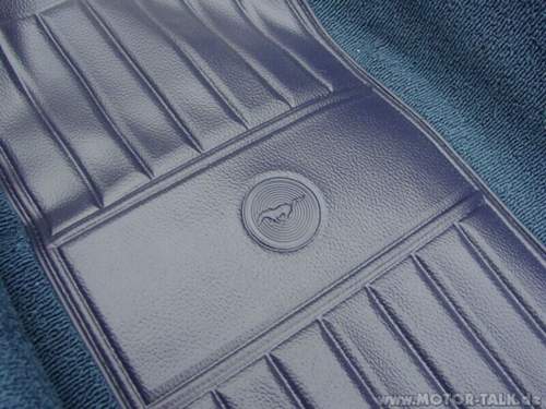

Schon vor einiger zeit sind die Teppiche für das Pferd von ACC gekommen. Durch einen Zahlendreher hatte ich die falsche Farbe bestellt (dark blue statt medium blue). Ich fand das zunächst nicht so schlimm, da bei Licht betrachtet der Teppich sooo dunkel nicht war. Zurückgeben konnte ich ihn nicht, da dark blue für das Auto gar nicht erhältlich war und somit eine Sonderanfertigung für mich gewesen ist. Blöd gelaufen!
Ich habe nun heute spaßeshalber den Teppich mal ins Auto gelegt und geguckt wie der Farbton so mit Innen- und Außenfarbe läuft. Ergebnis: geht gar nicht. Sieht blöd aus.
Ich habe nun bei Rockauto einen neuen Teppich im (hoffentlich richtigen) medium blue bestellt und werde diesen dunkelblauen verkaufen.
Anders als dieser hat der neue zusätzlich noch eine Schwerschicht-Beschichtung auf der Unterseite, die noch eine Zusätzliche Isolierung und Dämmung bringt.
Mal sehen, ob der dann besser harmoniert...
Mittlerweile habe ich auch von allen blauen ACC-Teppichen Muster, die allerdings von den echten Teppichen immer mal wieder etwas abweichen. Die scheinen häufiger mal den Lieferanten oder den Farbeimer zu wechseln...
