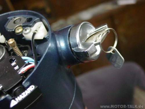

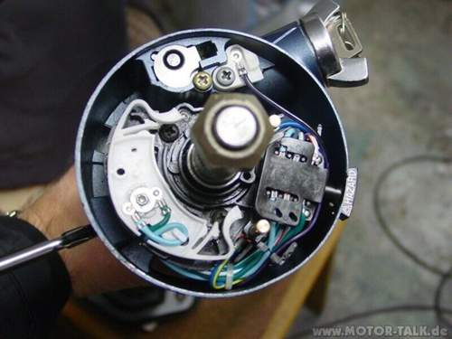

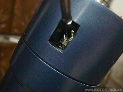

Seit ein paar Wochen schon baue ich an der Lenksäule des Mustangs rum. Das ganze Ding war total vermackt, aber noch rettbar. Alles wurde komplett zerlegt und gründlichst gereinigt. Dann wurden die Teile bewertet und alle verschleißteile wurden neu beschafft. Folgendes wurde erneuert:
- Blinker/Warnblinkerschalter (Repro)
- Blinkerhebel (NOS)
- Zündungsschalter
- Lenkwellenager
- Schaum-/Moosgummimuffen
- Sicherungsringe
- Zündschloß
- Kontakt für Zündschlüsselwarnsummer
- Moosgummi-Lenkflanschdichtung zum Motorraum
- Hardyscheibe/Lenkgetriebekupplung
- diverse Schrauben
Weiterhin wurde alles neu lackiert, rostige Teile wurden vorher gestrahlt.
Auf einige Teile mußte ich lange warten, das meiste stammt von Mustangs Unlimited. Nun ist sie wieder zusammengebaut und kommt demnächst ins Auto rein.
Wie es nun ausschaut sieht man auf den Detailbildern.

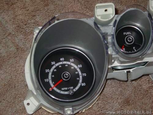

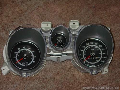

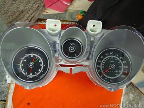

gestern ist die auf Drehzahlmesser umgebaute Uhr von Bob McMullen aus Texas wieder hier angekommen. Sauber gemacht. Innendrin steckt ein nagelneues Werk von Auto Meter, das in das Gehäuse eingebaut wurde. Auf das Zifferblatt des Idiot-Light-Clusters (nicht der Uhr), den ich als Reserve mitgeschickt hatte, wurde ein neues Overlay aufgeklebt, das sich anfühlt wie ein sehr modernes Material. Es ist sauber bedruckt mit der Mach 1-Drehzahlmesserschematik. Rein optisch vom Original nur an den vier Öffnungen für die Kontrolleuchten zu erkennen.
Der Drehzahlmesser paßt hundertprozentig sauber in den Cluster. Im Gegensatz zu dem heute in gutem Zustand oder gar NOS extrem teuren Original weist dieser Umbau Anschlüsse auf, wie sie heutige Drehzahlmesser besitzen (3 Kabel). Der Originaldrehzahlmesser hatte nur zwei Kabel und der Strom zur Zündspule lief durch das Instrument. Bei einem Defekt am Drehzahlmesser lief der Motor nicht mehr und da die Kabel hinter dem Armaturenbrett verliefen war eine Reparatur nervenaufreibend. Diese Lösung ist da deutlich besser. Die Funktion des Instruments ist nun unabhängig von der Funktion des Motors.
Nunmehr hat der Wagen eine Instrumentenkonfiguration, die brauchbar ist und auf die großflächige und nutzlose Uhr verzichtet. Eine Zeitanzeige wird übrigens später dann im Faceplate des Retrosound Radios zu sehen sein. Ein Drehzahlmesser ist da wohl das deutlich brauchbarere Anzeigeteil!
Auf den Bildern zu sehen ist auch der rückseitige gedruckte Schaltkreis. Die Leitung zur Uhr hatte mal geschmort und bei einer Verwendung der Uhr hätte der Printed Circuit ersetzt werden müssen. Da dieser Stromkreis wegen der separaten Verkabelung des Drehzahlmessers nun funktionslos ist, kann ich den ansonsten intakten Circuit auch weiterbenutzen.
Im Frontglas ist noch die Durchführung für die Stellwelle der Uhr zu sehen. Das werde ich erst mal so lassen. Vielleicht wechsle ich das Glas später mal gegen ein glattes, geschlossenes. Wenn ich eines finde...
Am Anfang ist noch mal das Vorher-Bild mit der Uhr zu sehen.

sind die Ziffern vom Drehzahlmesser kleiner als die vom Tacho?
sieht auf dem Bild so aus.
gruß
Markus
Ja, gut beobachtet. Wie gesagt hat der originale Mach 1- Drehzahlmesser keine 4 Idiot Lights außen rum. Genau genommen hat er außer der Bremskontrolle gar keine Kontrollampen. Daher kann da der Kreis und die Ziffern etwas größer sein. Das geht hier wegen der vorhandenen Kontrollampen natürlich nicht.
Im Blitzlicht ist der Aufdruck auf dem Neuteil auch etwas weißer als der schon etwas gegilbte Geschwindigkeitsmesser (jetzt mit zusätzlicher km/h-Skala). Das sieht man aber nicht bei normaler Beleuchtung.

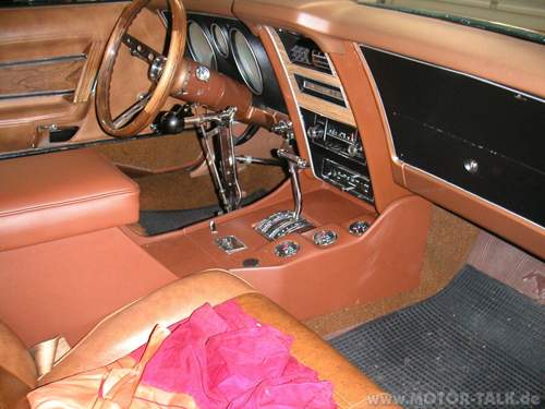

Habe mit eine VDO Uhr jetzt gekauft die ich in die Mittelkonsole einbauen werde, wo jetzt der Drehzahlmesser sitzt. Desweiteren habe ich mein orginal Radio umbauen lassen für Mp3 Anschluss und die Box im Dash ist auch neu und hört sich ganz brauchbar an für einen Mono Lautsprecher.
Anbei noch ein Bild von meiner Konsole die mir ein Sattler gebaut hat!
