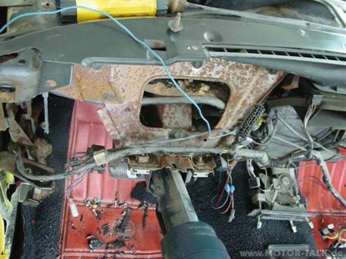

Hier sind zum Vergleich noch mal die Vorher-Bilder des selben Dashboard-Bereiches.
jedes Mal, wenn ich mir das anschaue, kann ich das nicht glauben wie das mal ausgesehen hat und wie das nun wieder so leuchten kann...

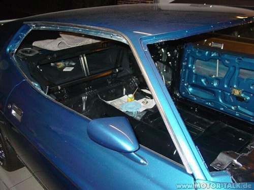

Magnum 500 Hinterräder probemontiert.
(In wirklichkeit habe ich sie draufgesetzt weil ich das Regal brauche und keine Lust habe, die Räder immer hin und her zu schieben. Auf dem Auto sind sie am sinnvollsten aufgehoben und nehmen am wenigsten Platz weg.😁
Auf dem zweiten Bild sehe ich gerade, daß die Zierleiste hinter der Beifahretür noch fehlt. Die muß ich mal im Keller suchen gehen.
Außerdem kann man sehen, warum der Mustang bei gelieferten Magnum 500-Felgen ab Werk schwarz lackierte Bremstrommeln hatte...
Rostige oder grau lackierte sehen blöd aus!

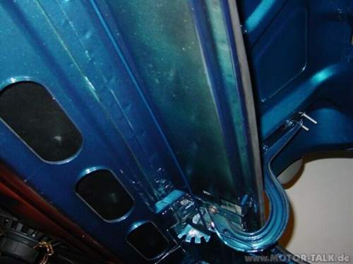

Außerdem habe ich schon seit etwas längerer Zeit die beiden Torsionsfedern für die Kofferklappe liegen, die beide beim Kauf des Wagens komplett fehlten. Ebenfalls Teile, die eine einjährige Jagd duch die weltweiten E-Buchten nötig machten. Besondere Schwierigkeit hierbei: Mustangs und Cougars mit dem Heckspoiler hatten zwei Federn pro Wagen verbaut, eine rechte und eine linke. Normale Mustangs hatten bloß eine um die Spannung in die recht kleine Klappe zu bringen. Da Mustangs mit ab Werk verbauten Spoiler sehr selten waren (nur der Boss 351 hatte den und davon gibt es nur 1.807 Stück) sind verstänglicherweise auch die Doppelfedern sehr rar. Ich fand ein vergammeltes aber einwandfrei gerades Paar bei Magmustangs, einem Ebay-Schrottplatz, der noch zwei Paar hatte. Dieses wurde aufgearbeitet und in Acapulco Blue lackiert.
Auf em Bild ist die erste davon in die Halterung gespannt. Um die Feder da reinzukriegen (nicht ganz ungefährlich bei der Spannung) habe ich mir ein kleines Werkzeug gebaut. Damit ist die Feder in 5 Minuten drin.
In der Tat reicht eine Feder nicht aus um die Klappe offen zu halten. Als nächstes kommt dann also die zweite rein...
