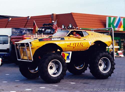

Ich habe das Bild gefunden. Hier für alle, die nicht glauben wollen, daß es auch hier im Lande Blechfriseure gibt/gab, die sich das Unterschichtenfernsehen als Sponsor holen und Reifen beim Treckerhändler kaufen.
Habe ich so um 1986 auf dem Parkplatz eines nahen Supermarktes fotografiert.
Den Zuschauern wurde damals erklärt, daß es sich bei dem Wagen um das Filmfahrzeug aus dem Bondfilm "Diamonds are forever" handelt und der Fahrer "George" auch damals die Stunts mit dem "gekippten Mustang" gemacht hat.
Mich konnten die damals schon nicht damit hinters Licht führen, da ich auf dem Parkplatz bei der hohen Ziege bereits anhand der VIN gesehen hatte, daß das unmöglich sein kann, da es sich nicht um einen 429 handelte und er innen auch nicht Vermillion gefärbt war. Ferner wußte ich auch daß der fragliche Stuntman nicht "George irgendwas" sondern Buzz Bundy hieß, denn so steht es im Abspann. Selbiger Buzz machte zu der Zeit auch nicht mit einem drittklassigen Provinzzirkus die Runde sondern drehte für "Knight Rider" mit K.I.T.T. die Zweiradnummern...
RTL war immer für eine gesunde Volksverblödung auf unterstem Niveaulevel zu haben!
Bei dem Wagen auf dem Bild handelt es scih um einen 71er Mach 1 mit ursprünglich einem 351er Motor. Dieser wurde gegen einen V6-Dieselmotor getauscht. Die Auspuffrohre wurden dramatisch durch die Haube nach oben verlegt.

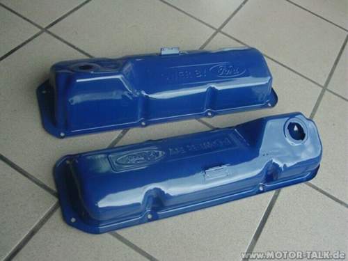

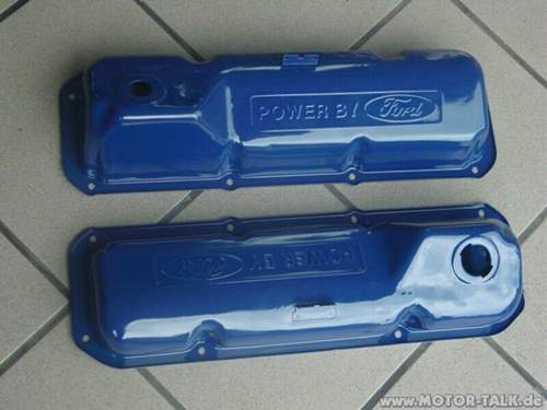

Die Ventildeckel für den 351 Cleveland und die Getriebeglocke vom FMX sind vom Strahlemann zurück. Gestern habe ich die Ventildeckel lackiert, damit sie nicht wieder anrosten. Sie haben drei Schichten VHT SP 138 New Ford Blue bekommen. Das dürfte für die nächsten 15 Jahre ein adäquates Aussehen des Motors gewährleisten.

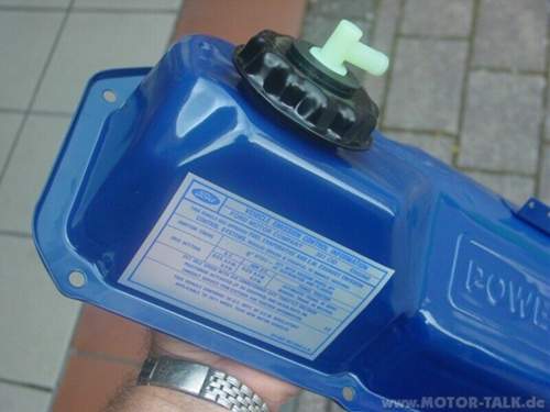

Heute wurden der ebenfalls detailliert überholte Öleinfülldeckel (mit neuer Dichtung und PCV-Ventil) aufgesetzt. Auf der Beifahrerseite wurde die neue Gummimuffe für die Kurbelgehäuseentlüftung und das 45°-Knie eingesetzt. Dies stellt später die Verbindung zum Luftfilter her.

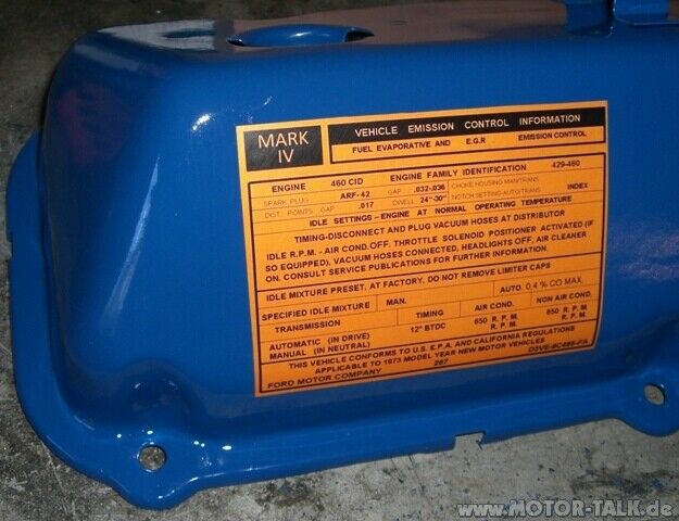

Ebenfalls angebracht wurde der 71er Emission Sticker auf dem linken Ventildeckel. Ein wichtiges Detail für die perfekte Originaloptik des Motors. Allerdings war das ab Werk nie so sauber lackiert...😁
Die Ventildeckelschrauben werden von AMK Products geliefert.

Weil neue Emissions-Sticker gut aussehen, hatte ich mir neue gebastelt. Eine kleine Änderung habe ich aber dann doch vorgenommen. Die originalen habe ich nicht bekommen.
Ich liebe dieses schöne Ford blau ! 😎
@V8-Triker
Das sieht ja täuschend echt aus!
Für den Mustang gibt es sie Dinger in allen Varianten in Originalqualität. Immerhin müssen die Dinger gut was aushalten und trotzdem lesbar bleiben.

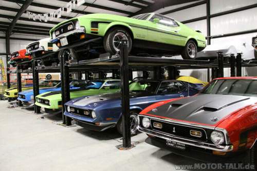

Dieser glückliche, glückliche Mann!
Die ganze Garage voll. Und er sammelt nur 71er...
Kirt-fryer-71-collection
Mehrmals das gleiche Auto zu kaufen verstehe ich nicht! Auch wenn spechti jetzt dann beginnt mich zu zerlegen, weil es nicht die "gleichen" sind. Also ein Cabrio und ein Coupe des gleichen Modells sehe ich noch ein, aber den Rest hätte ich in andere Schätzchen gesteckt.
Ich übrigens auch.😁
Ich vergleiche das mal mit einer superhübschen und erregenden Freundin. Wer hätte davon nicht gern gleich mehrere? Aber zehmal die gleiche? Dann lieber zehnmal unterschiedlich...
