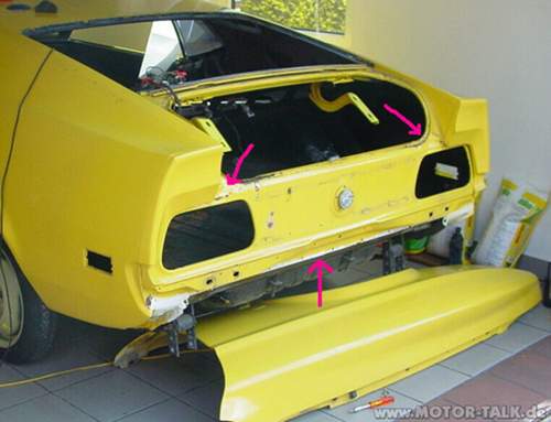

Das Heckblech mußte nicht wegen Rost dran glauben, sondern wegen gruseliger Schweißarbeiten und lausiger Passung. Das Blech wurde mal getauscht wegen einem Schaden hinten rechts. Wohl derselbe Feindkontakt, der auch den Radlauf zertrümmert hat. Reingebraten wurde das Teil wohl mit einem E-Schweißgerät, null Ahnung, wahrschzeinlich auch noch mit verbundenen Augen und einer Hand auf den Rücken geschnallt. Die Unterkante war kunstvoll mit Popnieten und Badezimmersilikon befestigt. Hatte aber den Vorteil, daß es sich gut entfernen ließ. Allerdings sind weiter oben bei der Brat-Aktion Bleche beschädigt worden, die es nicht als Reparaturblech gibt, aber die sind recht einfach nachzumachen.
Wie gesagt war Rost bei diesem Pferd nicht so das Problem. alle Bleche in dem Bereich sehen ausgesprochen gut aus. Da war sehr wenig Rost.
Ach herrje, das tut einem ja schon nur beim Lesen weh. Traurig, was bei Oldtimern alles so praktiziert wird, nur um das Ding wieder einigermaßen optisch ansprechend auf die Straße zu prügeln.
Wünsche Dir noch weiterhin gutes Gelingen bei den Blecharbeiten.
Leider habe ich den Bereich nie im Detail fotografiert. Auf der Gesamtansicht kann man das nicht so gut sehen. Auf diesem Bild sind die Endkappen des Hecks noch drauf. Dahinter liegen die Bratkunststücke. Übrigens hat man auch gleich die Gummidichtlippe der Endstücke weggelassen und die Teile direkt Metall auf Metall gelegt.
Etwa 20 cm gucken die Nähte aber auf beiden Seiten heraus und sind offen sichtbar (Pfeil). Wenn die Kofferklappe drauf ist und man auf Höhe des unteren Randes schaut, kann man die Nähte auch bei geschlossener Klappe sehen. Nicht wirklich das, was ich will.
Das weiße unten sind übrigens Unmengen an Spritzspachtel, der eigentlich gar nichts kaschiert und völlig sinnlos dorthin gespritzt worden ist.
Idioten!
Übrigens handelt es sich bei sämtlichen Arbeiten um deutsche Arbeiten, inclusive der "Lackierung". Und da sage noch einer, die Amis sind Pfuscher!

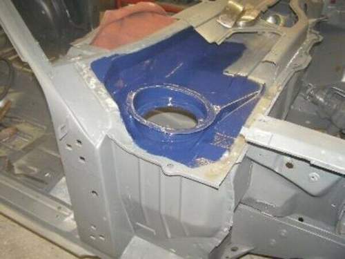

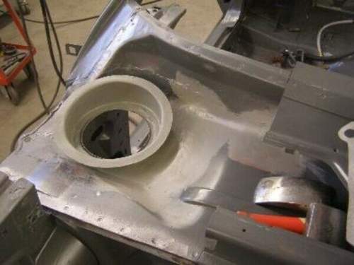

Als erstes der nun topp überholte und kariesfreie Heizungskasten. Gut sichtbar sind die neu eingesetzten und verzinnten Bleche sowie der auf dem Eckhold geformte Wasserkragen. Nach der Grundierung, Abdichtung und zwei Schichten Por 15 wurde der Bereich wieder verschlossen. Zum Schluß wird innen im Kasten noch seidenschwarzer Lack aufgetragen.

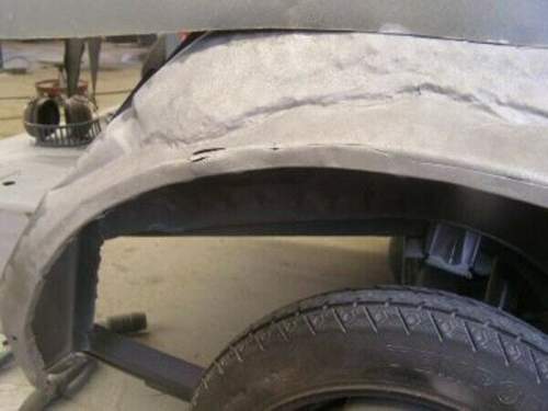

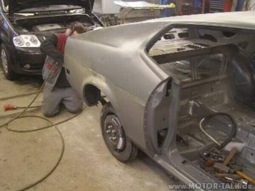

Ebenfalls drin ist das neue rechte Seitenteil. Das Scott-Drake-Blech hat einige Schwierigkeiten beim Anpassen gemacht, da die Rundungskontur am Heck nicht mit den Endstücken übereinstimmen wollte und eine Menge gedengelt werden mußte. Der Radlauf paßte allerdings einwandfrei.
Zu sehen ist ebenfalls die Begradigung des durch rohe Kräfte total zerkloppten äußeren Radhauses, welches durch geschicktes Dengeln wieder in seine alte Form gebracht wurde und nun keinen Reibkontakt mehr zur Außenhaut hat. Auch wurde der ganze Bereich nach dem Öffnen noch mal grünglich mit der Handlanze und Glaspuder gestrahlt.
Danach erfolgte das Einschweißen des großflächigen Blechs sowie das anschließende Verzinnen der Naht und umbgebenden Fläche. Ziel ist das saubere Herstellen einer Fläche mit einem Minimum an Spachtel. Das Einsetzen des Teils war recht schwierig aufgrund der extrem großen Fläche, auf der Unebenheiten sofort zu sehen wären. Allerdings sind diese Bereiche sehr markant für die Wirkung eines Mach 1.
Eine weitere Problemzone war die Passung der Vorderkante des Seitenteils mit der rechten Tür. Das Spaltmaß war alles andere als zufriedenstellend. Ursache dafür war der Unfallschaden oder miese Blecharbeiten oder beides.
Hier wurde durch akribisches Dengeln und Zinnauftrag ebenfalls eine deutliche Verbesserung erreicht. Somit werden in Zukunft wieder beide Türen ein für Mustangverhältnisse einwandfreies Spaltmaß haben. Was heißt das? Das heißt, die Autos waren ab Werk schon nicht ganz perfekt. Aber: Fehler waren auch nicht direkt offensichtlich. Es gab erst beim genauen hinsehen kleine Ungenauigkeiten. Wir werden versuchen, den Zustand eines im Werk sorgfältig eingestellten Wagens herzustellen. Nicht besser und auch nicht schlechter.
Es geht weiter mit dem linken Radlauf oder mit dem Heckblech.

Das sieht ja aus, als würde das den Metall / Karosseriebauern richtig spaß machen sowas mal zu machen. Freut einen, dass die mit so viel Liebe zum Detail rangehen und auch wirklich mal darauf achtem das so große Flächen wirklich eben und verzugfrei sind.
Ja, genau das hat er gesagt. Das Einsetzen von Seitenteilen ist seine Lieblingsarbeit. Außerdem ist es sehr angenehm, an richtigen Autos mit richtigem Blech zu arbeiten, das man mit fachgerechten Werkzeugen und seinen eigenen Händen nach alter Väter Sitte formen kann.
Modernes Autoblech läßt sich teilweise weder schweißen noch irgendwie neu formen. Da wird ein Teil komplett gewechselt, nicht repariert. Geschweißt wird auch kaum noch, eher geklebt oder gelötet. Gezinnt schon gar nicht. Jeder Hersteller hat seine eigenen Stoffe dafür und seine eigenen Anweisungen und Werkzeuge. Die alle zu bevorraten ist für Fachbetriebe laut dem Meister unmöglich. Von neueren Autos und Unfallschäden konnen die nicht mehr leben. Viel zu teuer für den Betrieb. Daher machen die immer Oldtimer nebenbei.
