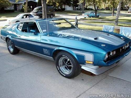

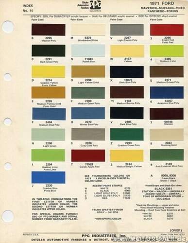

Grabber blue wird er nicht (war er auch nicht). Das wäre mir zu quietschig. Der Wagen hatte ursprünglich mal die Farbe "Acapulco blue" und die bekommt er auch wieder. Die Farbe wird minimal abgewandelt, da ich eine damals ab Werk vorhandene optische Disharmonie mit der Innenausstattung festgestellt habe, die ich sehr unschön fand. Nach ausgiebigen Tests stimmt die Farbe nun ganz gut.
In den Bildern ist der Unterschied zu sehen. Wenn er fertig ist, wird er exakt wie auf dem Bild aussehen. Selbst Reifen und Felgen werden identisch sein.

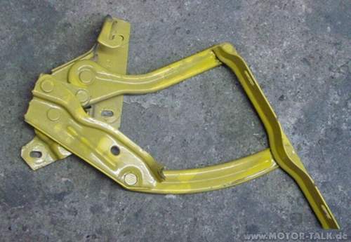

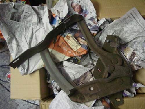

Gestern ist das zweite NOS-Haubenscharnier eingetrudelt, nach dem ich weltweit ein halbes Jahr gefahndet habe. Wir erinnern uns: die Originalscharniere waren erstens verkrustet mit diversen Lacküberzügen verziert und dadurch zweitens jackelig und ausgeleiert. Die Scharniere sind ab Werk aus gutem Grund nicht lackiert, sondern phosphatiert: Farbe kommt sonst zwischen die Gelenke und drückt diese beim Bewegen auseinander. Wenn man damit die Haube 40 Jahre lang bewegt, schlagen die Scharniere aus und wackeln wie ein Lämmerschwanz. Eine vernünftige Passung der Haube ist dann nicht mehr gegeben. Daher bei vielen Mustangs die flatternden Hauben und gruseligen Spaltmaße.
Zum Ausgleich für die Mißhandlung wurden sie wohl auch nie geschmiert.
Neuware mußte also her.
Für frühere Mustangs sind NOS-Scharniere kaum noch zu bekommen und wenn doch, werden sie nicht in Gold, sondern in Diamanten mit Platinummantelung aufgewogen. Beim 71-73 sind die Preise noch nicht ganz so verdorben. 210 Dollar plus Versand haben beide gekostet. Das linke habe ich schon etwas länger.
Bei Reproduktionen wäre ich nur 70 Dollar losgeworden. Aber die sind gleich als solche zu identifizieren, da ihnen die korekte Beschichtung fehlt.
Das rechte Scharnier war wesentlich schwerer aufzutreiben als das linke. Beide waren in Toppzustand, allerdings duch die lange Lagerung sehr verstaubt und verkrustet. Nach einer Grundreinigung sind sie allerdings perfekt!
Wiederverwendet wurden die raren und nicht als Nachfertigung zu bekommenden Federn für dir NASA-Haube. Durch den normalerweise daran befindlichen Ram-Air-Ansaugkasten und die Flapperklappen (wird später mal nachgerüstet) ist die Haube schwerer als die Normalhaube und braucht spezielle, verstärkte Federn.
Da die einen Mords-Zug haben, kann man die nicht mal eben so mit einem Schraubenzieher an der Werkbank aufspannen. Ich habe dafür einen Kettenzug zwischen zwei Bäume gehängt, die Feder eingehängt und gespannt, das Scharnier dazwischen gehalten und den Zug wieder entlastet. Dann rastet die Feder ein.
Da Phosphat einen guten Rostschutz gewährt wenn es immer etwas ölig gehalten wird, habe ich die Teile mit einem dünnflüssigen Öl benetzt. Ich nehme dafür ein Pflegeöl, mit dem ich sonst meine .44er Desert Eagle putze...😁

01 Gelbes Altscharnier, wackelig.
02 Auspacken des NOS-Scharniers (leider nicht Matching numbers, ist von 1972er Fertigungsdatum). Ein Teil ist bereits gereinigt, der Rest noch staubig.
03. Das Service-Label ist von 1975
04. Gereinigtes NOS-Scharnier
05. Beide neue Scharniere mit aufgespannten Federn für Ram Air Hood

Ah ja, meine Erektion beim Betrachten des Bildes sagt mir schon, daß es sich um einen 429 Super Cobra Jet handelt, den stärksten und seltensten aller (Serien)Mustangs.😁
Leider war es mir nicht vergönnt, einen zu ergattern.
Der ist Grabber Blue, mit einer schwarz/silbernen Mach1-Ausstattung und funktionierendem Ram-Air Ansaugsystem. Grabber Blue war ein Uni-Farbton in einem echt grellen blau. Das ist mir eine Spur zu schrill und ich bin dankbar, daß mein Pferd in seiner Geburtsstunde den Metallicton Acapulco Blue bekommen hat...
Übrigens gab es den Wagen ab Werk nie in dieser Farbkombination. Bei den Grabber Blue lackierten Autos waren die Akzentstreifen und das Haubendekor immer silber.
