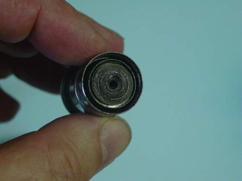

Wie fast alles elektrische am großen Pferd geht auch der Zigarettenazünder nicht. Abgesehen davon lag er im Wagen verstreut auseinandergbaut und das Receptacle hing locker hinten im Armaturenbrett und schlackerte zusammen mit dem Wischerschalter fröhlich hin und her.
Das tolle an diesen alten Gerätschaften ist, daß man sie komplett zerlegen kann. Einen wirklichen Fehler konnte ich nicht festestellen, außer das innen was verbogen und das ganze völlig verdreckt war.
Bilder:
- die Einzelteile, schon gereinigt.
- das Receptacle mit dem gereinigten Massekontakt
- der Glühkopf, schon gereinigt
- der Zierknopf, noch schmutzig
- Einbau der Schalterblende
- das komplett montierte Teil
Nachtrag: Der anschließende Funktionstest brachte einen Kurzschluß im Glühkopf zu Tage. Der Anzünder geht nicht und der Glühkopf muß gewechselt werden. War ja nicht anders zu erwarten! Warum sollte auch ein Teil an diesem Auto heil sein?!
