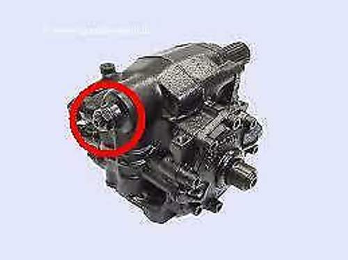

Also wenn alle Teile geprüft wurden (lenkungsbezogene Teile) und du das Spiel zwischen der Lenkstockhebelwelle einstellen willst... ist da eine Innensechskantschraube am Lenkgetriebe mit einer selbstsichernden Mutter, direkt gegenüber dem Wellenausgang (Verzahnung), diese aber bitte nur max. 90° weise verdrehen (herausdrehen verringert das Spiel), ansonsten könnte der Schuss nach hinten losgehen.
Erklärung:
Durch Höhenänderung der Welle (Imbussschraube) läßt sich das Zahnflankenspiel verändern, aber nur in 0-Stellung.
Lenkgetriebe-w-201
Vielen dank!
Also Mutter losdrehen, dann verstellen und wieder festdrehen?
Das mit den 90 Grad schritten habe ich gelesen vielen dank.

Vorallem,wenn du die Lenkung zu straff stellst. Wenn die so viel Luft hat, ist im Getriebe garantiert die kontermutter lose. Das lässt sich von außen nicht ändern, nur die klemmt hinterher garantiert. Sehr doof in einer Kurve... ??
