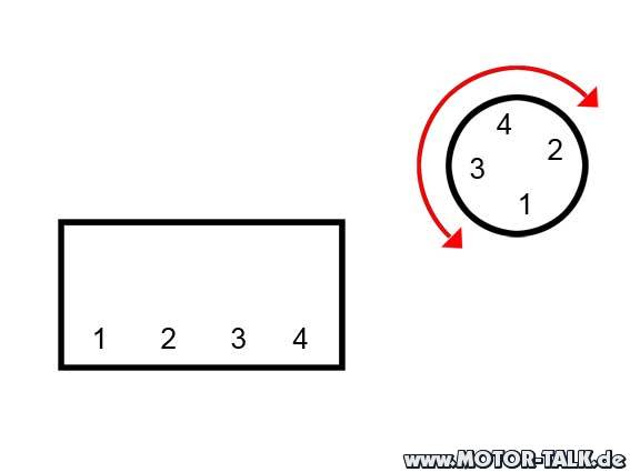

ich fahre einen 190E 2.0 87Kw Bj. 89 Königsblau. Ich wollte mal wieder die Zündkerzen wechseln ( habe es selber mal gewechselt).
Die Zündkerzen die ich angeschlossen habe sind Bosch N78. Die haben Sie mir auch bei Atu gegeben. Habe Sie eingebaut Habe wahrscheinlich die reihenfolge vertauscht da der Wagen jetzt nicht mehr anspringt. Daraufhin habe ich an der Reihenfolge änderungen vorgenommen bis der motor ansprang aber dann hat er sich fürchterlich geschüttelt. Nun springt er weiterhin nicht an.
Kann mir jemand die reihenfolge für den einbau geben?
Evtl. kann mir jemand mit vermutungen den fehler eingrenzen.

dasd dachte ich auch das man sie nicht vertauschen kann. als er dann nun nicht anspringt war ich unsicher. dachte das ich die mittleren vertauscht habe. dann habe ich die gegeneinandere getauscht ist wieder nichts passiert. daraufhin habe ich den verteiler ausgebaut ob da ein problem bestehen könnte wwas aber auch nciht war. habe auch dei zündkerzen nochmal gesteckt. danach war ich so unsicher das ich dann auch die reihenfolge der verteiler vertauscht bis er dann anfing zu stottern.
bis dahin ist gar nicht angesprungen oder ist sofort ausgegangen.
hast du auch die Kabel getauscht?
und nur nebenbei....hast du die neuen Kerzen mit den alten verglichen? Weil wenn man bei Auto Teile Ungern einfach nur kerzen bestellt, können durchaus die falschen dabei heraus kommen. Was jetzt nicht heist, dass er dann nicht mehr läuft, sollte man aber kontrollieren.
Hast du auch die Kabel untereinander getauscht? Wenn ja:
Verteiler öffnen, Finger abziehen, Plastikkappe abnehmen und eine Markierung am Rande des Verteilers suchen.
Wenn gefunden: Kappe drauf, Finger drauf (richtig einrasten!), und Deckel wieder drauf. Dann an der Stelle wo die Markierung war ,ist das Kabel für den ersten Zylinder.
1. Zylinder = gegenüber der Kraftabgebenden Seite = Der am Kühler vorne
2er Stecker (im Uhrzeigersinn am Verteiler) kommt auf Zyl 3
3er Stecker kommt auf Zyl. 4
und Stecker 4 kommt auf Zyl 2

(Im Uhrzeigersinn am Verteiler) am Verteiler ist doch eine andere Reinfolge oder?
Zyl 1 ist am Kühler und an den kommt der Erste, soweit klar.
Zyl 2 (welcher ist es) kommt der die Drei usw...
Wie ist die Reinfolge der Zylinder vom Kühler aus gesehen?
Ich habe auf dem Motor an der Kunststoffverkleidung der Zündkerzenkabel eine andere Reinfolge.
Die soweit ich mich entsinne vom Lüfter aus 2431 ist.
Das bringt mich bissen durcheinander,
Hinzu kommt das was ich hier im Forum gefunden habe
http://www.motor-talk.de/.../Attachment.html?attachmentId=447412
Allerdings habe ich ja die Reinfolge auf dem Motor und die auf dem Verteiler miteinander
verbunden und hat ja nicht funktioniert

Die Zylinder sind von vorn nach hinten 1>2>3>4
und die verbindest Du in der Reihenfolge 1>3>4>2

1: die kabel am Verteiler kann man vertauschen
2:nur die Verteilerkappe
Hast du nun die Kerzen in der richtigen Reihenfolge angeschlossen? Ich hoffe die Anleitung war ok.
Wie gesagt.
Wenn du vor dem Auto stehst. ist der erste Zylinder am Kühler, der dahinter is nr. 2, dann 3, dann 4.
Am Verteiler ist an der Markierung die 1.
1. Kabel da hinein und mit dem ersten Zyl. verbinden.
Dann kommt das nächste (im Uhrzeigersinn), das mit Zyl 3 verbinden.
Das nächste wird mit Zyl 4 verbunden.
Und das letzte dann mit Zyl 2.
Wenn er dann nicht läuft: Kerzen raus und lüften.
Wenn er dann immer noch nicht läuft, schauen ob an jeder Kerze ein Funken ankommt (Gegen masse halten)
