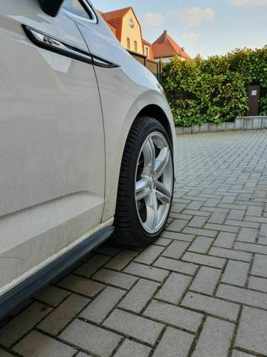

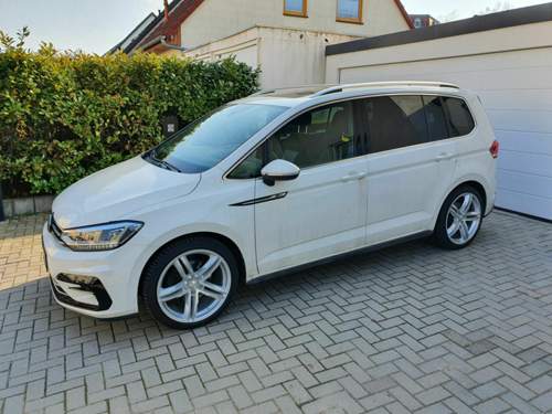

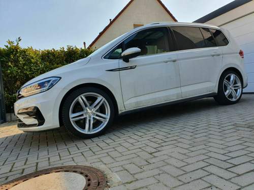

So, Dank euch ist es nun vollbracht.
19 Zoll 8,5J ET45 mit 235/40 R19.
Bevor die berechtigten Anmerkungen zum Thema tiefer kommen: geht auf Grund meiner Hobbys nicht. ;-)
Beste Grüße
20210420
20210420
20210420
@s1ck schrieb am 20. April 2021 um 21:51:09 Uhr:
Beste Grüße
Sieht doch ohne tiefer legen gut aus, finde ich!
Also gar ohne Sportfahrwerk ab Werk?
@Diabolomk schrieb am 20. April 2021 um 22:22:01 Uhr:
Ich hab dieses DCC Dings verbaut, ansonsten ist mir mit Sportfahrwerk nichts bekannt.
Stimmt, der Touran ist einer der wenigen die mit DCC nicht tiefer sind. Sonst ist DCC 10mm tiefer. Sportfahrwerk 15mm. Und eigentlich sieht man das deutlich. Auf deinen Bildern nicht, daher verwundert es ja.
