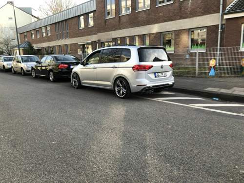

würde gerne 19 Zoll Dotz REVVO Dark auf meinen Touran verbauen. Der Toran ist werksseitig leicht tiefergeleget (15mm).
Was muss ich machen bei 8J x19 ET45 oder 8,5J x19 ET35
hat hier schon einmal diese Abmessungen verbaut?
Bin auf eure hilfe angewiesen.
mfg Gruss aus dem Pott Frank
Da sind sie:
Seriensportfahrwerk
WH18 8,5x19 ET45 mit 235/40 19 Vredestein...
Eintragung ohne Probleme:

Hallo
Der Hersteller gibt also kein OK.
Dann musst Du das selber in die Hand nehmen.
Eventuell muss gebördelt werden.
Das ist alles Dein Risiko.
Das ist nicht unmöglich.
Ich würde Dir trotzdem zu einer "normalen" 19" raten.
Gibt doch genug Auswahl.
Ansonsten musst Du bei Werkstätten nachfragen die solche Sachen machen.

Ich fahre 9x20 ET46, denke die sollten passen. Am besten beim TÜV nachfragen ob die das eintragen würden. Es ist nicht jeder Prüfer gleich, der eine trägt es ein und der andere wieder nicht.

Werden 19 Zoll 8,5 ET 38 Felgen vom Tiguan in den Touran 5T einfahren? Wird es nichts zu laichen geben? Danke für die Antwort
Hallo
Könnte gerade so hinkommen.
Am Besten wäre natürlich wenn man vor dem Kauf das kurz draufstecken könnte.

Entschuldigung für mein Deutsch, aber ich benutze Google Übersetzer, wird die Felge 8,5 mit dem et 38 viel herausragen?
In diesem Thread ist ein Touran zu finden, bei dem deine Wunschkombination verbaut ist ...
Hallo
Gegenüber einer 8,5x19 ET 45....um 7mm.
Das ist schon was.
Kann aber auch passen.
Das musst Du ausprobieren.
Edit: Toffee-Style war schneller.
Gruß Bernd

Fahre die selbe kombi. Könntest du mir eventuell ein Foto von der Eintragung schicken? Der erste TÜV hat mich Leider abgewimmelt @fischi-73
Hallo, liegt im Auto mit dem meine Frau gerade unterwegs ist, kann Dir aber heute Abend ein Foto schicken.

Hallo
Welche Maße haben die Felgen?
Welche Federn?
Du könntest nach Ossendorf zur DEKRA .
Da habe ich meine Felgen eintragen lassen...8,5x19 ET 45....235/40/19.
Original VW Sportfahrwerk.
Gruß Bernd
