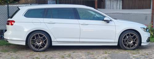

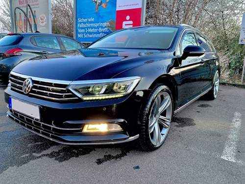

Hallo Gemeinde,
da es bereits einen Thread zu 18 Zoll Felgen für den Passat B8 gibt, hier nun der entsprechende Thread für 19 Zoll Felgen ...
... und ich mache gleich mal den Anfang.
Die Original 19 Zoll Verona Felgen gefallen mir nicht so recht. Zudem stehen die bei mir auch nicht in den Papieren (COC). Um diese auf meinem Passi fahren zu dürfen, hätte ich wohl zum Tüv und auch noch auf die Zulassungsstelle gemusst. Also habe ich mich im Zubehörhandel umgeschaut. In der Keskin KT16 Dynamic habe ich dann meine Wunschfelge gefunden. Und passend zu meinem Fahrzeug liegt für diese Felge eine ABE vor, sogar ohne irgendwelche Auflagen bei Verwendung der hier genannten Felgen-Reifen-Kombination.
Hier die Daten und anbei ein paar Pics, welche das beschriebene Komplettrad auf meinem Passat zeigen.
Hersteller: Keskin
Modell: KT16 Dynamic
Größe: 8,5x19 ET45 5/112
Bereifung: Vredestein Ultra Vorti 235/40R19 96Y
Was fahrt Ihr so für 19 Zoll Räder auf Eurem B8?

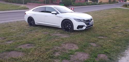

Hier meine Sommerschlappen, Veronas schwarz Pulverbeschichtet und wieder überdreht vorne. Finde es passt gut zum weiss und den schwarzen Akzenten am Auto. Der Katze gefällts auch...

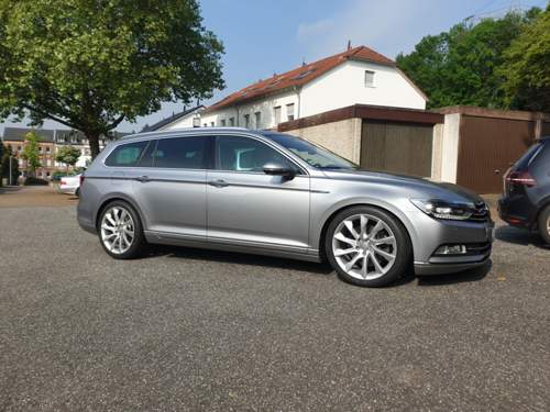

So liebe Gemeinde der Passat ist mit dem Eibach pro Kit tiefergelegt.
Felgen sind die vom Audi A5 Turbine in 8,5x19 ET 32 und als Bereifung 235/40 R19.
Spur und Sturz ist eingestellt und es schleift vorne leider. Somit musste ich erstmal wieder die originalen 17 Zöller draufpacken und es müssen andere 19er mit einer größeren ET her....
Ich weiß nicht wie einige hier ET 30 mit Tieferlegung und 235/40 Reifen ohne schleifen fahren?!
Bei mir hat es nicht geklappt....
Das kann auch an den Reifen liegen. Auch wenn alles 235er sind gibt es da unterschiede.
Das wird tatsächlich an den Reifen liegen. Ich habe mittels Spurplatten quasi dieselbe Kombination und bei mir passt es geradeso. Im Fahrzeugschein ist sogar explizit der Reifentyp ausgewiesen, den ich ausschließlich fahren darf (in meinem Fall Nexen NFera Sport).
Ich habe mir Hankook Ventus S1 evo3 gekauft.
Während der Fahrt schleift das vorne dann beim einfedern. Leider. Die Felgen finde ich persönlich richtig stimmig auf dem Passat....
Liegt sicher an den Reifen . Als Beispiel meine persönliche Erfahrung. Hab meiner jetzigen Felgen gebraucht von einen Kollegen gekauft. Damals waren bei ihn Achiles Reifen montiert. Den Reifen hat es auf einer 8,5J Felge richtig nach Ihnen gezogen was mir nicht so gefallen hat . Hab dann meiner Winterreifen von Michelin drauf montiert und siehe da , schön bündig mit der Felge . Der Reifen zieht nicht nach Ihnen. Bei mir schleift es nicht da ich auf ET40 fahre mit den ProKit von Eibach . Probiere es mal mit einen anderen Reifen !

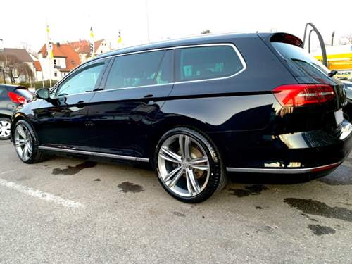

20" Zoll mit Original VW Rosarios....letztes Jahr neu in der Bucht gekauft. Müssen wenn nicht eingetragen per Einzelabnahme eingetragen werden...alles ohne Probleme. Ich merk 0 Unterschied zu 18 Zoll zum Fahrgefühl/Verbrauch
MM02 in 8,5x19 ET 35 bronze mit 235x35 Goodyear Eagle F1

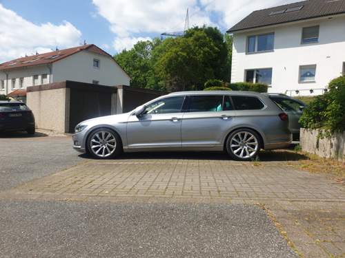

Ich wollte unserem Schmuckstück auch ein paar neue Schuhe gönnen. Die Wunschgröße wäre 8,5x19 Zoll mit ET 35. Ist das beim normalen Passat ohne 4Motion bedenkenlos möglich? Und fals einer diese Größe fährt welche Reifen Dimension habt ihr drauf, 235 oder 245? 35er oder 40er Höhe? Muss man nen xl Reifen nehmen?
Über Ratschläge, Pro und Contra würde ich mich sehr freuen.

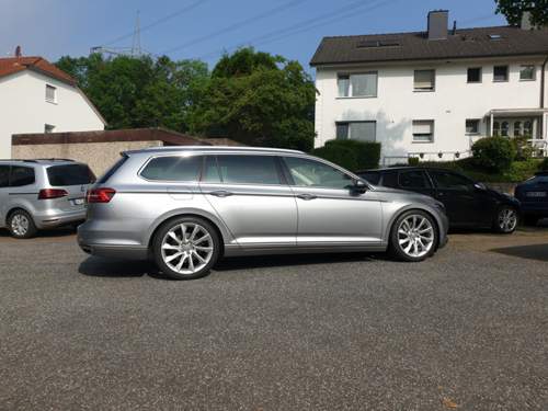

Ich fahre original Audifelgen in 8,5x19 ET40, passt problemlos. Audi hat original 35er Querschnitt, ich habe (wie Passat original) 40er Querschnitt. Der Prüfer meinte, es würden auch noch 10er Platten drauf passen, ich finde es so aber okay. Auch der 35er Querschnitt hätte gepasst, da die Tachoabweichung immer noch im Rahmen wäre. Anbei ein Bild voll beladen, es hat nichts geschliffen.
