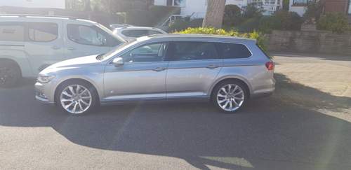

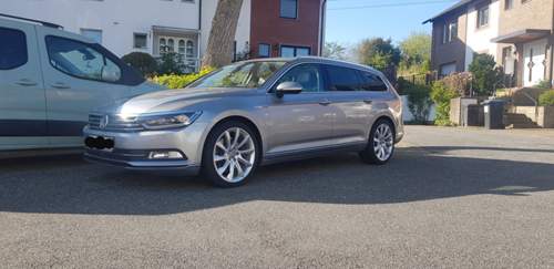

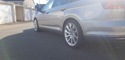

Hallo Gemeinde,
da es bereits einen Thread zu 18 Zoll Felgen für den Passat B8 gibt, hier nun der entsprechende Thread für 19 Zoll Felgen ...
... und ich mache gleich mal den Anfang.
Die Original 19 Zoll Verona Felgen gefallen mir nicht so recht. Zudem stehen die bei mir auch nicht in den Papieren (COC). Um diese auf meinem Passi fahren zu dürfen, hätte ich wohl zum Tüv und auch noch auf die Zulassungsstelle gemusst. Also habe ich mich im Zubehörhandel umgeschaut. In der Keskin KT16 Dynamic habe ich dann meine Wunschfelge gefunden. Und passend zu meinem Fahrzeug liegt für diese Felge eine ABE vor, sogar ohne irgendwelche Auflagen bei Verwendung der hier genannten Felgen-Reifen-Kombination.
Hier die Daten und anbei ein paar Pics, welche das beschriebene Komplettrad auf meinem Passat zeigen.
Hersteller: Keskin
Modell: KT16 Dynamic
Größe: 8,5x19 ET45 5/112
Bereifung: Vredestein Ultra Vorti 235/40R19 96Y
Was fahrt Ihr so für 19 Zoll Räder auf Eurem B8?

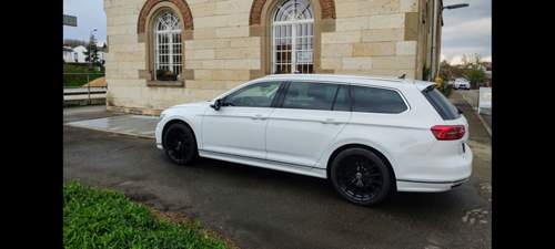

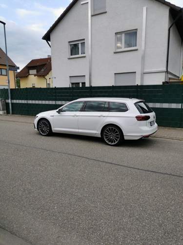

Hier meine Sommerschlappen, Veronas schwarz Pulverbeschichtet und wieder überdreht vorne. Finde es passt gut zum weiss und den schwarzen Akzenten am Auto. Der Katze gefällts auch...

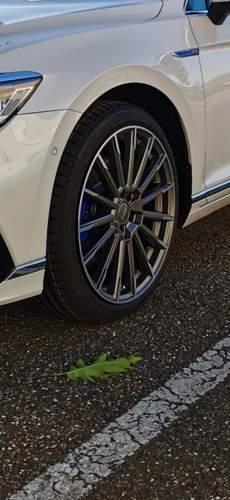

Ich habe mal die A5 Turbinenfelgen meiner Freundin draufgepackt.....
Müssten 8,5 × 19 ET 32 sein....
Der Passat wird noch tiefergelegt :)
Also man müsste ein Vergleichsbild zu deinen eigentlichen Rädern haben um urteilen zu können.
Welche Reifengröße ist denn auf der Turbine drauf?
Vorher waren 17zoll drauf, also braucht man nicht wirklich ein vorher Foto...
Die Bilder sollen eher dazu dienen um mal einen Passat mit A5 Turbinenfelgen zu zeigen. Falls jemand auch interesse an solchen Felgen hat.
Geschmäcker sind verschieden und so kann jeder für sich (seinen Passat) entscheiden ob es ihm gefällt.
Auf dem Bild sind noch 255 35 R19 drauf...

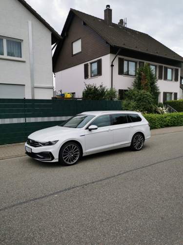

ich war auch auf der Suche nach 19 Zoll Felgen und habe in den letzten Wochen fast das komplette Thema durchgelesen. Ich habe sehr viele Anregungen und Ideen für meine neuen Felgen bekommen. Danke hierfür.
Letzen Endes habe ich mich für die AEZ Atlanta in 8,5x19 entschieden. Laut Abe dürfen ohne TÜV-Abnahme nur 225/40er Reifen aufgezogen werden. 235er würden wohl stimmiger aussehen, aber extra zum TÜV wollte ich deswegen nicht. Auch ohne Tieferlegung schaut das passabel aus und am Ende vom Tag ist es eben doch unser Family Auto.

Schaut sehr gut aus.
Auch ohne Tieferlegung.
Ich persönlich finde es auch schön harmonisch wenn das Rad und der Kotflügelausschnitt konzentrisch sind.
Welche ET hast du hier verbaut?
Gruß Jan.
@Kuka.Berlin schrieb am 12. Mai 2022 um 11:03:30 Uhr:
Gruß Jan.
Vielen Dank.
Einpresstiefe ist 45. Weiter nach außen hin würde ohne Tieferlegung nicht mehr so gut aussehen, wie ich finde.

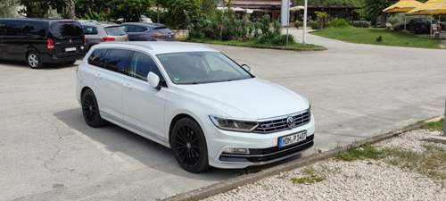

Ich habe den Thread schon einmal komplett gelesen und einige Beiträge als Lesezeichen gespeichert um mich für die Auswahl an sommerfelgen inspirieren zu lassen.
Nun habe ich mir natürlich schon einige ausgesucht. Unter anderem waren die V1wheels V2 in 19 Zoll in der engeren Wahl. Ich meine auch die hier schon gelesen zu haben. Ich finde die hier aber nicht mehr.
Auf der Seite felgenoutlet sind die Felgen in 19 zoll mit notwendigen Karosseriearbeiten angegeben, in 18 Zoll allerdings nicht.
Gibt es hier jemanden der die V1 Wheels V2 in 19 Zoll auf dem Passat hat und mir die „notwendigen Karosseriearbeiten“ erklären kann? Auf die 18 Zoll wollte ich eigentlich nicht gehen.
ich hab die Felgen drauf in 19 Zoll mit original 235er Bereifung. Da musst nichts an der Karosserie machen. Papiere immer mitführen und gut ist.
Finde sie immer noch toll auf meinem Passat.

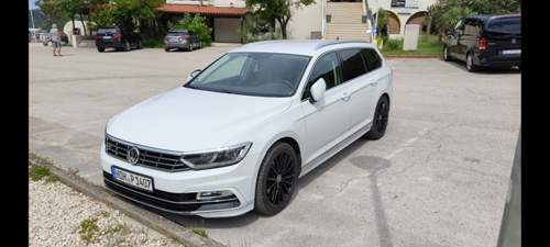

Vielen Dank :)
Sieht gut aus.
Meiner ist uranograu und wird vermutlich dann die schwarz hochglanzpolierten bekommen.
Die Farbe und dazu passende Felgen ist sehr schwer
Aber mit den schwarzen Felgen machst nichts falsch
