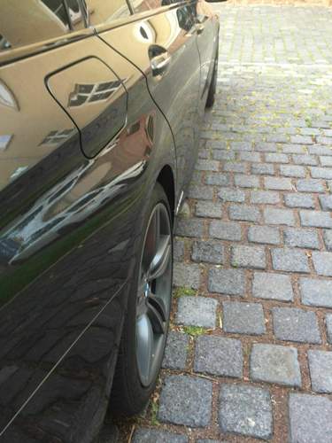

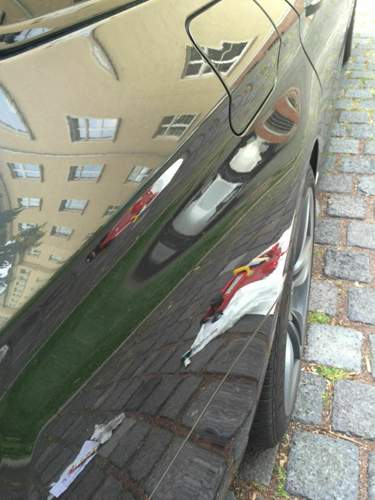

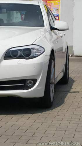

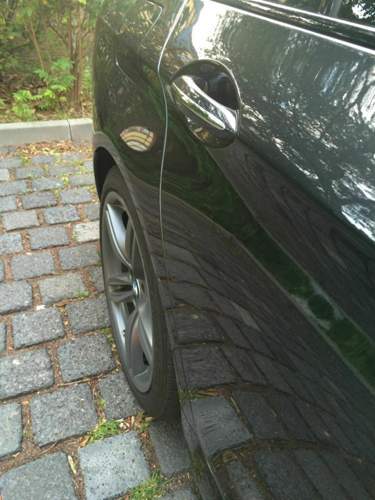

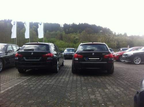

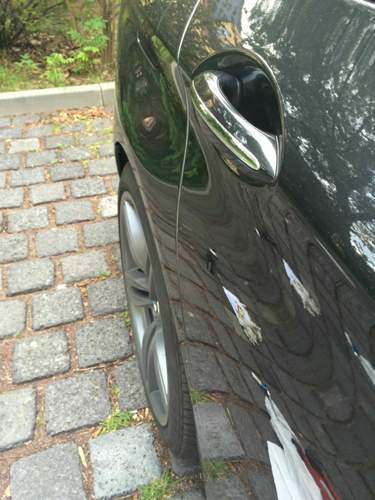

Hallo , ich habe mir von H&R die 24 mm Verbreiterung gekauft. Habe die Originale Rad / Reifen Kombination M351 mit 245 Reifen.
Da brauchst du nichts am Kotflügel machen.
Sieht gut aus und hat knapp 100 Euro gekostet mit längeren Radschrauben und Radsicherung.
Hab mal noch versucht Bilder hochzuladen .
Vorher und Nachher vielleicht hilft es dir .
Viel Spaß
Direkter Vergleich mit und ohne Verbreiterung .
Schönes WE noch für alle 🙂
PS . Heute kommen Winterräder drauf 🙁
Hier sieht man es am besten .

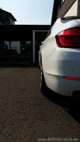

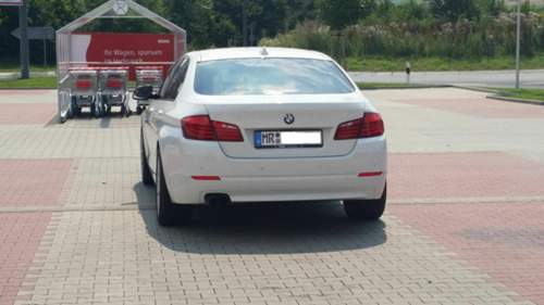

Ich habe die Felge V331 vorne 8,5x19 ET33 mit 245er Bereifung, hinten 9x19 ET44 mit 275er Bereifung.
Von H&R wurden vorne 10mm Spurplatten pro Rad montiert, hinten 15mm.
Vorne sind alle Auflagen Lt. ABE erfüllt, hinten müsste normalerweise eine dauerhaft angebrachte Radabdeckung von 5mm angebracht werden und die Radausschnittkanten müssten bearbeitet werden. Habe ich aber nicht gemacht und es schleift nichts

dann siehst Du ja, wie es mit Spurplatten von 15 mm pro Seite hinten aussieht, wir haben ja die gleiche Felgen...😉
edit: nochmal ein Bild ohne Spurplatten
20140726-101151
