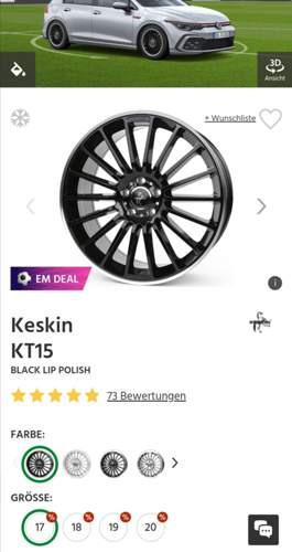

Die günstigste gut aussehende Felge ist meiner Meinung nach die Keskin KT15 in schwarz mit glanzgedrehtem Rand. Fahre ich auf dem T-ROC im Winter in 18". Zeitlos und passt zu jeder Farbe. Aber natürlich alles nur meine Meinung😉
Gibt's bis zu 20" für dem GTI, der Screenshot kommt vom Felgenoutlet. 475 EUR für 18" oder eben in andere Farben u.U. zu höheren Preisen
