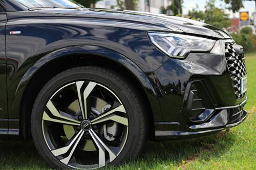

Blöde Frage in vielen ABE‘s steht Q3 mit und ohne Radhausverbreiterung. Wie krieg ich jetzt raus welcher Sportback die hat und welcher nicht
@Kruemel16 schrieb am 12. Oktober 2020 um 18:50:02 Uhr:
Habe dir mal ein Bild von unserem Q3 beigefügt. So sieht die Radhausverbreiterung aus.
Nicht gerade schön

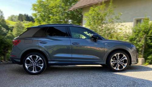

Q3F3 Sommer 20"
Q3F3 Winter 20"

Mal eben schnell in einem anderen Thread gelesen : Für den Sommer suche ich noch bin mir noch nicht sicher ob ich 255 Reifen fahren will wegen den Leisten die dann montiert werden müssen.
(Radhausverbreiterung) ???
Das sieht ja nicht wirklich hübsch aus !!!
Woher weiß man nun,wann diese montiert werden müssen ? Darauf kann ich natürlich sehr gerne verzichten !

Stand der Felgen/Räder im Radhaus ist nicht solitär durch ET sondern natürlich auch durch Felgen/Reifenbreite bedingt. Am Ende reine "Mathematik" oder man nutzt den Reifenrechner zwecks Vergleiche unterschiedlicher Felgen-/Reifendimensionen.
Lt. der verlinkten Threads sollten Räder bis 9x21 ET 35 (255/35R21) ohne Verbreiterungen ausreichend Radabdeckung haben (hier) - 9x20 ET 34 wären auch knapp ok mit 245er und wurden lt. Info auch eingetragen ohne Flaps/Lips (hier & hier).
Damit hast Du also einen guten Anhalt was ohne Radhausverbreiterung "maximal" passt und eingetragen wurde bei Leuten hier. Sprich recht gängige Felgen mit zB 8,5x20 mit ETs von 35-40 und 255/40R20 Reifen sollten problemlos passen. Ob nun allfällige im Felgen-Gutachten explizit genannte Zusatzabdeckungen (meist "K"-Hinweise) auch seitens Prüfer verlangt werden, wenn auch ohne diese zB Gummilippen die Radabdeckung im gesetzlichen Rahmen liegt, muss nicht sein... wenn dem so wäre, sagen viele hier in solchen Fällen einfach zu einem anderen Prüfer zu gehen und gut ist 😉
