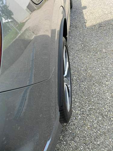

Diese Lippen hat nicht nur der RSQ3, sondern alle mit 20“ ab Werk. Somit gibt‘s die ganz sicher beim Teilemann Deines Händlers...
@cyberpaddy schrieb am 8. Juli 2020 um 09:00:17 Uhr:
Man spricht in verschiedenen Modellforen gerne von "Lips/Lippen". Die "offizielle" Bezeichnung lautet offensichtlich Radspoiler / Spritzschutz Set (zB Q5). Gibt es ganz sicher beim Teilemann Deines 🙂 für jedes Modell zu bestellen.
Mega, Danke ! Joa, ich bin neu auf dem Sektor, da passiert sowas😉 Jetzt weiß ich es und kann morgen mal beim Freundlichen Anrufen! Hat jemand mal ein Foto davon für mich der 20" drauf hat? Würde gerne mal sehen wie das aussieht.
Muss doch irgendwie raufzuprügeln sein das Aluminium 😁
Vielen Dank, dieses Forum ist echt Beispielhaft !
Habe auf die Schnelle die beiden Photos von unserem anbei... wenn Du sie aufziehst/groß machst, siehst Du die Flaps/Lips vo/hi eigentlich recht gut. Kenne die Diskussion von Entfernen/Nachrüsten nur aus dem Q7-Forum... da war das keine große Aktion - also schätze ich, dass dies beim Q3 auch kein Hexenzauber wäre.
Anmerkung am Rande: diese geringfügige "Verbreiterung" ist kein "Allheilmittel"... will sagen, am Ende muss das Rad der Begierde im gegebenen Abdeckungsrange bleiben. Habe mich dahingehend mit dem Q3 nicht wirklich auseinandergesetzt und kann daher keine genaueren Angaben hinsichtlich max ET je Felgenbreite machen... die originalen 20"er haben 8,5" Breite bei ET38 und 255er montiert... da werkseitig eigentlich immer "Luft" ist, wird schon noch etwas gehen.
Wings Flaps Lippen
Wings Flaps Lippen
Bester Mann sieht Nice aus , jetzt sehe ich das zum ersten mal. Klar, wenn 255 und ET38 mit den Lips passen, müssten 235 und ET 30 eigentlich auch gehen, laut Reifenrechner kommen die Räder je Seite 3,4 cm weiter raus. Also meine Werksseitige Luft, + Lips. Sollte Klappen. Wäre unlogisch wenn nicht.

Daraus lese ich das ja eigentlich vorne länger sein müsste mit 80 Grad Abdeckung Gesamt und hinten nur 50 Grad. Ist das durch die Audi Original Lippen sicher gestellt? Als Otto Normal schwer auszumessen ohne Messwerkzeug,
im Zweifel n altes Geodreieck aus Schulzeiten und n Band... ;-)
Danke dir vielmals, ich wäre mit der Sache wohl dezent auf die Schnauze geflogen =)
Klick auf den Link "Abdeckungsrange" in meinem Vorpost - dort siehst Du den gesetzlich definierten "Winkel" gut. Nach vorne sind's ja (von der Mittellinie aus) weniger (30°) als nach hinten (50°) - sind also nicht 80° nach vorne und damit nach vorne entsprechend kürzer 😉
Ich lege noch ein Photo bei, wo Du (erneut bei voller Vergrößerung) vo/hi den Verlauf der "Lippen" sehen kannst... hinten laufen sie quasi über den gesamten Radlauf. Allerdings ist der horizontal hervorstehende Teil unterschiedlich weit herausstehend verlaufend geformt. Dass die "Lippen" rel weit nach hinten abdecken, hat (über die geforderten 50°) denn Sinn, dass weniger seitlicher Steinschlag an den Wagen gelangt... was ich aus Erfahrung mit (dezenten) Spurplatten auf anderen Wägen nachvollziehen kann, wo dann gerne etwas mehr "passiert" im unteren Türenbereich 😎
8,5x19 ET30 mit 235/50R19 werden hinsichtlich Stand/Abdeckungsbedarf der Lauffläche/Profil ziemlich ähnlich meiner originalen 20"-Räder mit 255er sein - lediglich die Felgenfront stünde 8mm weiter außen. Daher würde ich mal davon ausgehen, dass die originalen "Lippen" Dein Wunschrad prüfertauglich abdecken sollten. So ganz 1:1 kann man das ja rein rechnerisch nie sagen... auch gibt es bekanntlich messbare Unterschiede bei tatsächlicher Reifenbreite je nach Hersteller/Modell (sog. schmal oder breit bauende Reifen).

Q3F3 seitlich

War vorhin beim Freundlichen, Nachrüstbar ja, allerdings hat er so ziemlich alle seine Internen Seiten durchgeschaut, und nix über die Abdeckungsrange gefunden. 30 Grad vor - und 50 Grad Nachlauf konnte er mir nicht sagen, muss er rausfinden und mailt mir dann.
Kosten: 150€ für die Flaps und 130 der Einbau. Jeder Flap hat 7 Klammern, also 28 Klammern Gesamt. Ich weiß nicht
wie man die selber Anbaut, niemand vor mir hat bei diesem Modell welche Nachgerüstet. Ich bin der erste. Weil ich bei der Konfiguration mal wieder gegeizt habe, kommt jetzt die Rechnung. 280 € Ohne Garantie obs dann für den TÜV in Ordnung ist, ich weiß ja nicht... Original Felgen liegen Allerdings bei 3060 €. Total Krank.

Ich habe Dir heute noch 4 Photos gemacht (2x vorne, 2x hinten). Erstens siehst Du genau, wie die Dinger aussehen/verlaufen und zweitens sieht man auch - wenngleich nicht streng in der Flucht aufgenommen - dass schon noch Platz ist.
Kurzum - ich kann und will hier keine Garantien abgeben, dass Deine Wunschräder 100% gedeckt sind... es würde mich aber sehr wundern, wenn es nicht der Fall wäre, sprich ich bin mit meinem Erfahrungshorizont überzeugt, dass sich das gut ausginge mit den Lippen.
dirkd77 schreibt, er habe 9" ET34 mit 245er, das sei knapp (allerdings ohne Info ob mit oder ohne "Lippen"😉 - auf Deine Felgen gerechnet wären das 8,5" ET 28 (also schon mal 2 mm auf der sicheren Seite)... mit 235er statt 245er sind's nochmal 5mm weniger nach außen auf die Radhälfte gerechnet, allerdings hat er ja 245er auf 9" und Du hättest 235 auf 8,5", da dürfte die "Ausbauchung" ähnlich ausfallen. Wie schon zuletzt angedeutet, gibt es a) unterschiedlich schmal/breit bauende Fabrikate (müsstest Du Modell/Marken übergreifend suchen im MT) und kann man b) nicht auf den letzten Millimeter vorabschätzen, wie sich ein konkreter Reifen auf einer bestimmten Felge "vorwölbt". Wobei in DE wohl noch vielerorts nur auf Profilabdeckung geschaut wird und nicht wie in AT eine Latte an die Reifenflanke gehalten wird (das kann einige mm Unterschied sein).

Q3F3 Lippen hinten
Q3F3 Lippen hinten
Q3F3 Lippen vorne
