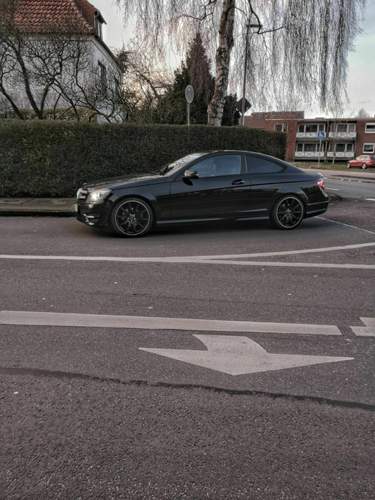

@cgorre schrieb am 14. Februar 2015 um 19:28:36 Uhr:
8,5 x 19 Zoll ET45 mit 235 35 19 Gummis + 30mm H&R Federn
sieht super aus 🙂
8,5 X 19 ET45 Rundum 235/35
H&R 40/40 mm tiefe Version

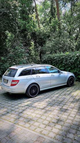

Keskin KT 15 19 Zoll
Ich fahre 19 Zoll AMG auf AMG Paket ,Combi ,Fotos gerne per Whatsapp.
