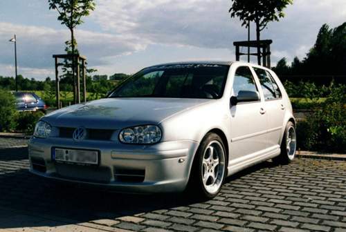

Ups, die 8,5x18 haben sogar ET32, das dürfte ohne Kotflügelarbeiten richtig eng werden, oder?
Guckst Du
Hier!!!
Is ne 19Zoll, Et32 geht schon eng zu mit ner 45er Tieferlegung aber paßt noch smile

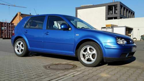

Moin,
Ich habe ein Problem. 17 Zöller für meinen 1.9er 74 kW gekauft. ABE sagt 215/45 R17 mit Hinweis und Auflagen R37 T87 T88 T91 107
Damit beim TÜV gewesen, Antwort: eintragungsfrei, Tieferlegung um 35mm macht keine Probleme, Empfehlung Spurverbreitung allerdings kein Muss
Jetzt sollte meine Werkstatt mir genau diese Reifengröße bestellen, damit die Dinger endlich drunter kommen. Meine VW Werkstatt sagt, darf ich nicht fahren, weil kein Lenkgetriebe mit verkürztem Lenkhub verbaut ist, also nur 15 oder 16 Zoll erlaubt. Kostenvoranschlag ca. 1400€.
Frage an euch... Habt ihr dieses Lenkgetriebe verbaut? Wenn nicht, wie seid ihr vorgegangen um die Eintragung zu bekommem (die ich laut TÜV nicht brauche)?!
Gib bitte das Erstzulassungsdatum & Motorisierung an! Ein Foto vom Datenaufkleber im Kofferraum unter der Abdeckmatte links wäre noch viel aussagekräftiger!
Hier einmal der Datenträger.
Wäre sehr, sehr dankbar für jede Hilfe.
KBA der Felge ist 47117
ABE Nr vom verbauten Fahrwerk ist 91046
