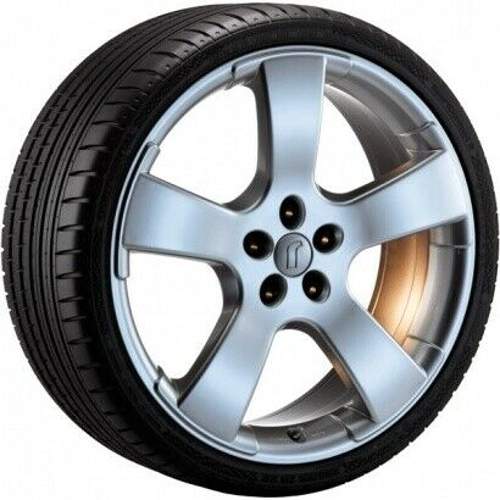

Habe mich bisher für die Rondell 205 (8,5 x 18/112/5 ET 35) entschieden. Mit ABE. Ist dann fast wie meine 20er Sommerfelge (7 Doppelspeichen)
Dazu 235/60R18 Goodyear TL Ultra Grip XL.
Guckst Du hier:
http://www.rondell.de/0205-1-55.htm

Entnehme deinem Beitrag, dass dein Q5 Radhausleisten haben müsste - dann wäre meine erste Wahl die Rondell 0038 in 19 Zoll
Habe mich selbst bewusst gegen die breitere Bereifung entschieden (2.0 TDI 😉)
Rondell-0038

Habe mich noch nicht genau für die Felge entschieden. Ist ja noch etwas Zeit.
Ja, meiner wird Radhausleisten haben. Bei 20ern ja automatisch dabei. Auch 2,0 TDI, S tronic.
Hatte mich auch erst für die 038 von Rondell entschieden.
Bei der Konfiguration am Q beim Reifenhändler war ich nicht mehr so überzeugt davon. Sahen etwas verloren aus am Wagen.
Separat wirkt sie besser. Der Händler war der gleichen Meinung. Der guckte mich direkt komisch an.
Ist aber am PC sicher auch alles nicht so toll darzustellen. Aber die Kombination mal Live zu sehen, ist ja leider nicht möglich.
Deshalb kam ich dann auf die 0205 von Rondell.
