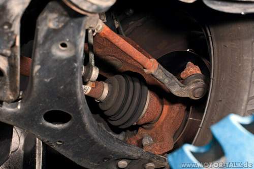

Der Sommer kommt und somit bin ich dabei mich Schlau zu machen wo die LEB´s genau ran kommen...(Ford will ca. 70€ haben...viel zu teuer ! )
hat jemand von euch vielleicht ein Bild wo man sehen kann wo die LEB´s ran kommen ?
In den letzten Tagen hab ich viel gelesen...aber das hat mich mehr verwirrt, als geholfen...
vielleicht könnt ihr mir ja weiterhelfen...
Dieses Bild hab ich vom C Max gefunden...kommt der LEB unter diesen kurzen Faltenbalg oder unter den anderen ? der an der Spurstange ist...( noch minimal im Bild zu sehen ) ?
Gruss
Ford-focus-c-max-spurstange
Themenstarteram 4. April 2013 um 15:21
Weiß leider immer noch nicht genau wo die leb's hinkommen ?
