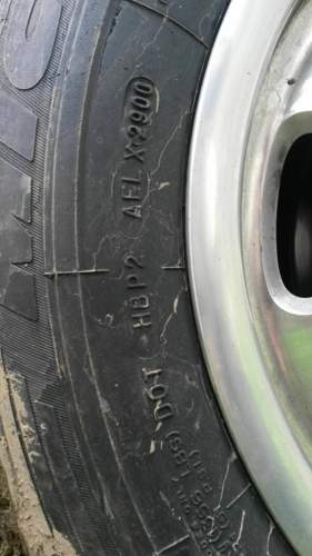

könnte mann mal Fotos der DOT hier reinstellen ..wäre nicht der erste Mechaniker der die DOt nicht richtig deuten kann ....( bei 18 Jahre alten reifen 3 Stellig mit Dreieck z.b. 169< für 16 KW 1999 ..) .

Hier mal nen Foto von der DOt Angabe
20170515-101010-1
Ja, 17 Jahre. Kein Wunder, sind ja auch Michelin's. Die werden für die Ewigkeit gemacht 😉
Wo liest man denn das Alter ab?
29 KW im Jahr 2000
Das ovale vertiefte Feld am Ende der Angabe. 29te Woche/00 für 2000

Also, bei näherer Betrachtung des Fotos, kann man schon einige Riss erkennen. Obwohl auch ich Reifen fahre (gefahren habe), die !0 Jahre alt waren/ sind. würde ich den auf dem Foto geseigten nicht mehr schnell fahren.
Mein 10 Jahre alten Reifen, Winter und Sommer - übrigens von Conti - hatten keine Rissbildung und/ oder eine spröde Oberfläche.
