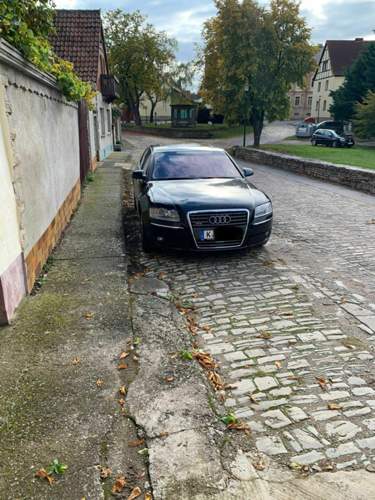

ich habe mir vor ein paar Wochen beim Händler einen 2005er W12 (140.000 Km) gekauft und letzte Woche abgeholt.
Trotz neuem TÜV wurden diverse Mängel nicht wie vereinbart beseitigt:
- Fahrwerk (Niveausensor hab ich getauscht, danach i.O.)
- Kurvenlicht
- nun ist auch die Motorkontrolleuchte angegangen, erste Auslesung sagt auf 2 Bänken "Magerlauf" und "Anfettgrenze überschritten"
Die Felgen fand ich von Anfang an nicht prickelnd und er stand auch nur auf Winterrädern. Beim Wechseln des Sensors viel mir dann auf, dass er nur auf 235ern 17" steht. Ist dies für den W12 überhaupt zulässig? Dachte die 17er gingen nur bis zum 8-Zylinder.
Ich hätte schwören können, dass er bei der Probefahrt auf 255ern 18" stand......
Gibt es eine Seite wo man die zulässigen, originalen Reifengrößen einsehen kann?
Gewährleistung habe ich, zusätzlich auch eine Gebrauchtwagengarantie.
Der Händler hat sich bisher bereiterklärt die Fehler zu beseitigen, wenn ich den Wagen vorbeibringe (600Km).
Ob ich mit den Fehlern im Motorsteuergerät diese Strecke auf eigener Achse zurücklegen möchte, muss ich allerdings noch klären.....

Hast du noch Bilder von der Anzeige, oder stand er bei einem Händler auf dem Hof.
17" käme mir für den W12 auch eigenartig vor... zumal ich auf die schnelle in keinem Räderkonfigurator (habe 3 versucht) 17"er für den W12 finden konnte...erst ab 18" ging es los.

Also im Display erscheint die Meldung "Adaptive Light defekt" (aus dem Kopf heraus...) und die gelbe Warnleuchte mit dem Scheinwerfer und "Pfeil" leuchtet...
Ohne es schönreden zu wollen: die aufgezogenen Felgen fand ich eh häßlich und wollte sie einfach 1-2 Winter rauflassen und für den Sommer was Schönes kaufen. Daher habe ich echt beim Abholen nicht auf die Dinger geachtet... Doof, ich weiß!
Über die Bremse gehen sie drüber, aber wirklich Platz ist da nicht mehr... wegen Traglast muss ich mal schauen, Wagen steht derzeit in der TG ein paar Meter weg.

Der Adaptive-Light-Fehler wird von dem defekten Niveausensor kommen. Das hat mit dem Kurven-/Abbiegelicht nichts zu tun. Da geht es um die ALWR. Wenn Du den Sensor repariert hast, einfach den Fehler löschen. Evtl. musst Du noch die Regellage der SW anlernen. Das kannst Du mit VCDS selber machen.
Fehler hatte ich gelöscht, kommt leider direkt wieder.
VCDS hab ich (Original), müsste ich mal in die Anleitung schauen, wie das anlernen funktioniert.
Ich weiss jetzt aus dem Kopf den Anpasskanal nicht. Aber das kannst Du ganz easy in einer Minute selbst erledigen. Schau mal, bestimmt ist da in der Anpassung was in dem DropDown-Menue hinterlegt.

Kurvenlicht lässt sich nicht justieren, die Fehlermeldung sagt:
02071 - Lokaler Datenbus
014 - defekt - Warnleuchte ein
