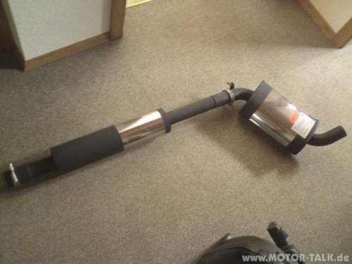

So, gestern ist meine anlage gekommen und ich musste veststellen das meine 2 ED1 unterschiedliche anlagen besitzten, der eine hat nen VSD (also 16V ) und der andere nur ein durchgehendes rohr bis zum MSD ( hätt ich das gewusst hätt ich den VSD weggelassen und gesagt das gehört so ). So hab mir vor nem halben jahr nen neuen kat gekauft fürn 107 psler weils fürn 16v keinen gibt in ebay, da kam es mir schon komisch vor beim tausch beider anlagen ( ist mir da aber nicht aufgefallen das eben die anlagen verschieden sind ) am kat nen riesieges spiel ist und mein kfzi hat leidergottes den dort GESCHWEIßT! Naja dafür müsste das schweißen den kat nun auf 54-55 mm anschlussdicke gebracht haben wenn man das nun etwas dahinter abflext und dann den neuen draufschiebt. So lange rede, kurzer sinn: Was für einen kat kauft ihr für den ED1 107 PS, den G60? schaut zumindest auf den bildern gleich gebaut aus wie beim etwas schmälerem GTI mit 50 mm anlage.
