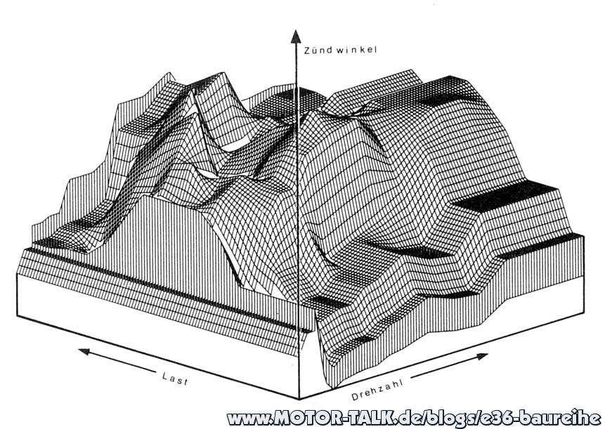

Oder hier ,ein Kennfeld für Zündung.
Bei Vollast viel weniger ZZP als bei Teillast.
http://www.bonneville-forum.de/.../Thruxton_Ori_Ignition.jpg
Oder hier,auch da siehst du da bei Vollast recht wenig ZZP da ist.Im TL aber mehr.
https://data.motor-talk.de/.../e36-104-53598.jpg
Im optimalsten Fall fähst du ein Kennfeld für deinen Motor auf nem Prüfstand .In jeden Last und Drehzahlbereich bis an die Klopfgrenze.Dann etwa 2 Grad zurück.
Klopfen zerstört den Motor.
Und genau das passiert bei zu frühem ZZP bei Vollast ,er klopft. Mit weniger ZZP als bei Teillast passiert das nicht.
Im TL kannst aber wieder mehr ZZP fahren.
Das ist ne Wissenschaft für sich.Da mußt du dichmal einlesen wenn du Zeit über hast.
Und wenn du nun mal die Kennfelder ansiehst,da ist keiner weit über 30 Grad im VL-Bereich.
