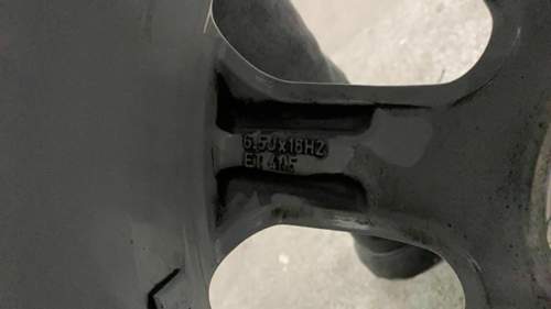

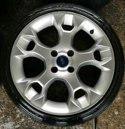

Habe vorhin diese Orginale 16 zoll felgen für mein Fiesta Facelift gekauft der verkäufer hat mich nur stutzig gemacht da er sagte die passen nur an den Vorfacelift , stimmt das ? Größe 195 45 16

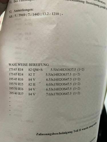

Schau mal in das CoC zu deinem Fiesta. Die Räder des FL haben eine andere ET als die des VorFL.
Heißt: Abnahme durch den TÜV.

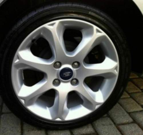

Hier habe ich mal ein Bild zum Vergleich hochgeladen:
https://www.motor-talk.de/.../...facelift-kompatibel-t5617434.html?...
Also die felgen haben 6,5x16 et41.5 und sollen auf eim facelift
Passen werden die auf jeden Fall. Meine 16 Zoll (15 Speichen/facelift) haben eine et von 47,5.
Wenn diese die selben Daten haben wie FL passen diese, da der Fiesta auf FL ja auch nicht großartig schwerer wurde.
Musst nur vFL Muttern verwenden.
Rechtlich sieht es, sagen wir mal anders aus, da Ford hier keine Erlaubnis selber erteilt, sondern an den TÜV verweist, da dieser ja bekanntlich auch Geld verdienen möchte.
Ob du es jetzt so machst wie PIPD Black und sie wieder veräußerst oder ob du sie eintragen lässt oder ob du so damit rum fährst musst du wissen

Die selben Daten sind es schon deshalb nicht, weil die ET abweicht und bei Nutzung der Räder auf dem Auto die BE erlischt. Ob ein TÜVer sie einträgt, ist fraglich, da es zu Originalrädern nur selten Papiere gibt. Ob es von Ford eine Freigabe dafür gibt, entzieht sich meiner Kenntnis. Könnte ggfs. auch kostenpflichtig sein.
Zudem wurden beim VorFL die Räder "nur" mit 110 NM angezogen, das FL verlangt zarte 25 NM (ca. 22% höhere Kraft) mehr. Können die Radmuttern und auch die Felgen dieses Mehr vertragen?
Ich kann das nicht beantworten. ich weiß nur, dass Räder, die mit einem deutlich höheren Wert als vorgesehen angezogen werden, Schaden nehmen können. Nennt mich Angsthase oder übervorsichtig, aber mein Ding isses nicht.
Soo ein sch....
Mein Fehler mir der ET, dachte es wäre wie bei der 17 zoll 47,5.

Was steht bei dir in der COC was du offiziell fahren darfst
Et passt nicht
Dann über einzelabnahme machen lassen, oder verkaufen.
