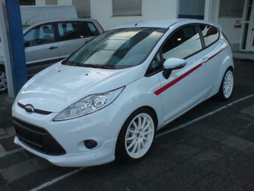

Meine lieblings-Fofi-Felgen sind und bleiben die Brock B21 in 17 Zoll. Anbei nochmal das Bild dazu aus dem Nachbarforum...
1
2
Ja die sehen schon hammer aus, aber der ist auch um einiges Tiefergelegt!!!

Ja, für meinen Geschmack sogar bei weitem zu viel. Optimal sind beim Fiesta 30-35mm, aber das ist Geschmackssache.
