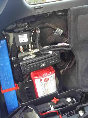

Das Radiomodul, wo der Adapter angeschlossen wird, befindet sich im Kofferraum......
Du benutzt quasi den Audioeingang, den der Wechsler zugedacht war.

Gucke mal neben/hinter das DVD-Laufwerk, da müßte eine längliche Schaumstofftasche zu finden sein, so groß wie ein Zollstock. Darin sind die Kabel......
Der Stecker auf meinem 2. Bild, braun-Masse, rot-Dauerplus und das 3. Kabel ist Zündungsplus 😉
könnte es sein das man es vorne und hinten anschließen kann ?
Nein, nur hinten......
Du müsstest es auch direkt am Radiomodul anschließen können, wenn du die Vorbereitung für den Wechsler nicht hast.

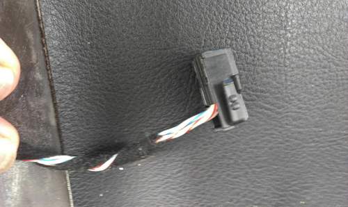

Ich habe schon mal gelesen, daß Jemand ein Auxkabel vorne am Tonkopf direkt angelötet hat, aber anders nicht.
der Anschluss ist nicht am Monitor selber, sondern am kabelbaum ist der Stecker in dieser schwarzen ummantelung mit eingewickelt. Der Anschluss wurde praktisch von hinten über ein kabel nach vorne gelegt.,
